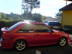

160 hk, Rs turbo . Hvilken dumpventil passer best?
sc0rpi0n
Trenger en ny dumpventil. Den dumpen jeg har nå. trekker så inmari med falsk luft, at motoren ikke står stille på et bestemt turtall, den vandrer bare, elr dauer..
hva vil dere anbefale av dumpventil?
160 hk.
0.5 bar
escort rs turbo..
