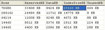

RulleRimfrost Skrevet 11. oktober 2006 Forfatter Skrevet 11. oktober 2006 Denna forrige løste seg nesten med 3 gig ram og korrekt indeksering, så jeg dytter inn totalt 7 gig. Den har en svært høy frekvens på oppslag, og brukerne slår gjerne opp utenom indeks... At den bruker lang tid på skriving betyr ikke så mye, for brukerne tror det er normalt. Det viktigste er at evt andre baser og små-applikasjoner som går på server ikke strupes i 5 minutter for at en bruker gjør et feil oppslag utenom index. En annen sak jeg la merke til på en annen mssql base på den serveren, var at indeks-data ofte var større enn hele tabellen. Er det normalt, eller bør man kanskje gjøre noe ? I MySql er det jo bare å kjøre repair på hele basen så løser alt seg.... nesten
roac Skrevet 11. oktober 2006 Skrevet 11. oktober 2006 En annen sak jeg la merke til på en annen mssql base på den serveren, var at indeks-data ofte var større enn hele tabellen. Er det normalt, eller bør man kanskje gjøre noe ? 7048865[/snapback] Det kommer jo helt an på indeksene. Husk at en indeks sorterer de kolonnene som er indeksert. I tillegg kommer pekeren til den page hvor sqlserver kan finne hele raden. Så med andre ord: Dersom du har tre kolonner, og for hver av disse kolonnene har en indeks (eller for den saks skyld har en indeks på alle tre kolonnene), så består dette av alle dataene sortert, samt pekere til datapages for hver eneste rad. Dette gjør at indeksen fort kan ta større plass en dataene selv. Har man i tillegg justert fill factor slik at indeksen (ved reindeksering/reorganisering) ikke fyller de forskjellige pages, så vil man i tillegg skru opp størrelsen på indeksene.

kaffenils Skrevet 17. oktober 2006 Skrevet 17. oktober 2006 En annen sak jeg la merke til på en annen mssql base på den serveren, var at indeks-data ofte var større enn hele tabellen. Er det normalt, eller bør man kanskje gjøre noe ? 7048865[/snapback] Det kommer jo helt an på indeksene. Husk at en indeks sorterer de kolonnene som er indeksert. I tillegg kommer pekeren til den page hvor sqlserver kan finne hele raden. Og i tillegg så inneholder alle indexer også hele indexen som er clustered.
roac Skrevet 18. oktober 2006 Skrevet 18. oktober 2006 Og i tillegg så inneholder alle indexer også hele indexen som er clustered. 7093294[/snapback] Som kan være clustered. Dersom du alltid lager primary key clustered uten å tenke deg om kan du fort gå på en smell, det er langt fra alltid clustered indexes er hensiktsmessig. Clustered indexes egner seg for tilnærmet strengt stigende eller strengt synkende verdier, men ikke for relativt tilfeldige verdier.
kaffenils Skrevet 18. oktober 2006 Skrevet 18. oktober 2006 Og i tillegg så inneholder alle indexer også hele indexen som er clustered. 7093294[/snapback] Som kan være clustered. Dersom du alltid lager primary key clustered uten å tenke deg om kan du fort gå på en smell, det er langt fra alltid clustered indexes er hensiktsmessig. Clustered indexes egner seg for tilnærmet strengt stigende eller strengt synkende verdier, men ikke for relativt tilfeldige verdier. 7094593[/snapback] Mulig jeg forklarte meg dårlig. Det jeg mente er at hvis tabellen har en clustered index (trenger ikke å være primary) så vil verdiene i denne indexen inkluderes i alle andre indexer. Dvs. at hvis du har en tabell med kolonnene ID og Navn og ID har en clustered index (index_1) så vil en index på kolonne Navn (index_2) også inneholde ID. Hvis du da f.eks. kjører select ID, Navn from Tabell where ID=1 så har SQL Server alle verdiene den trenger i indexen for Navn (index_2) og trenger derfor ikke å slå opp data i selve tabellraden for å hente ut ID.
