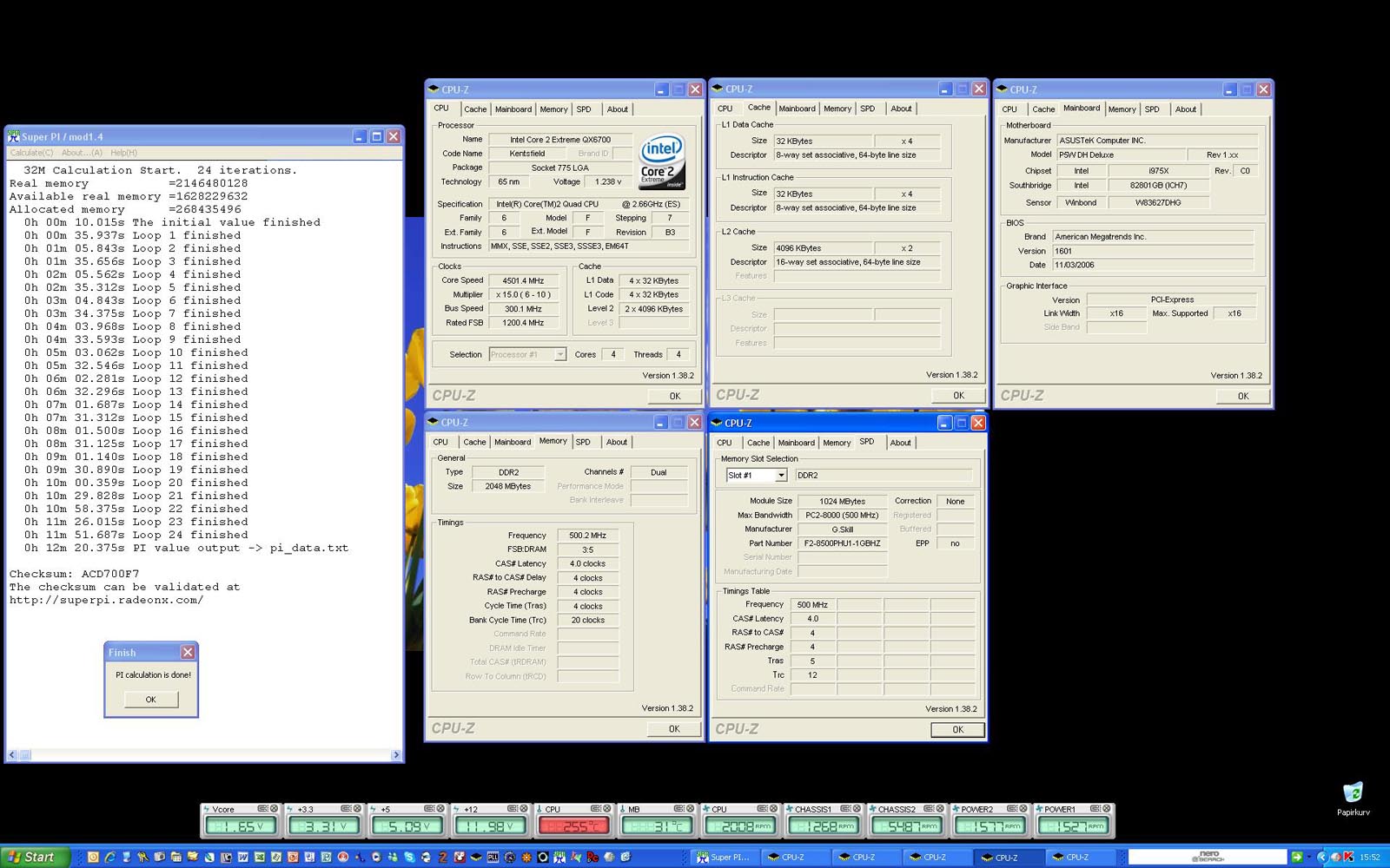

Taggart Skrevet 18. januar 2007 Skrevet 18. januar 2007 (endret) Jeg har BIOS v. 0401, og noe sier meg at den er litt.. out of date Menneh, noen som har en BIOS å anbefale? 7731027[/snapback] 1707 BIOS ser ut til å fungere bra for de alle fleste, men valgte selv 1601 ettersom det er siste BIOS hvor man kan sette multiplier høyere enn 10 / 11 dersom man har X6800 / QX6700 evt. engineering samples... Kan tidvis være litt problematisk og oppnå høy FSB på en Kentsfield på enkelte hovedkort, så da er det greit å ha mulighetene til å justere multiplier litt. Vedlagte bilde viser hvordan jeg kjører min maskin 24/7. Endret 18. januar 2007 av Rob Halford
