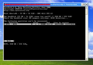

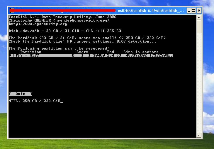

håvard87 Skrevet 28. september 2006 Forfatter Skrevet 28. september 2006 En ting som slo meg; spiller det noen rolle hvilken kabel (40- eller 80-tråders) jeg bruker når jeg gjenoppretter? Etter å ha analysert disken, fikk jeg dette:
nebrewfoz Skrevet 28. september 2006 Skrevet 28. september 2006 1. Jeg ville nok bruke 80-tråders kabelen, ja. 2. "The following partition can't be recovered." - Det høres unektelig lite positivt ut. "Sterkt suboptimalt", som en sa det. Men den er jo inne på noe - "The disk seems too small" osv. Det nevnes noe om jumpere - en ny & stor harddisk kan "kastreres" for bruk på et gammelt hovedkort som ikke takler disker >32GB. Det gjøres ved å sette en "jumper" inn på de pinnene der du velger Master/Slave/CS-konfigurasjon. Er det mulig at en slik jumper har sneket seg inn på disken din? (En vel drøy practical joke, synes jeg.) Jeg begynner å gå tom for (gode) ideer her ...

tunefish Skrevet 28. september 2006 Skrevet 28. september 2006 Jeg hadde nettopp samme problemet som deg, og fikk litt panikk. Men plutselig fikk jeg bønnesvar fra oven, og fant ut hva som var problemet. Noen disker bruker samme jumper for å sette til slave og til å sette den til 32gb-modus. Jeg fjernet jumperen bakpå, som var innstilt til slave, og poff så virket alt 100% igjen =) det kan jo hvertfall være et forsøk å bytte litt på master-slave innstilllingene bakpå disken, om du ikke allerede har gjort det. lykke til!
håvard87 Skrevet 29. september 2006 Forfatter Skrevet 29. september 2006 Nå er problemet løst og hele harddisken er gjenopprettet. Ved å sette jumperen til master og bytte til 80-tråders kabel fikk jeg valget å gjenopprette hele disken. Vil takke så mye for all hjelp. Veldig takknemmelig.
