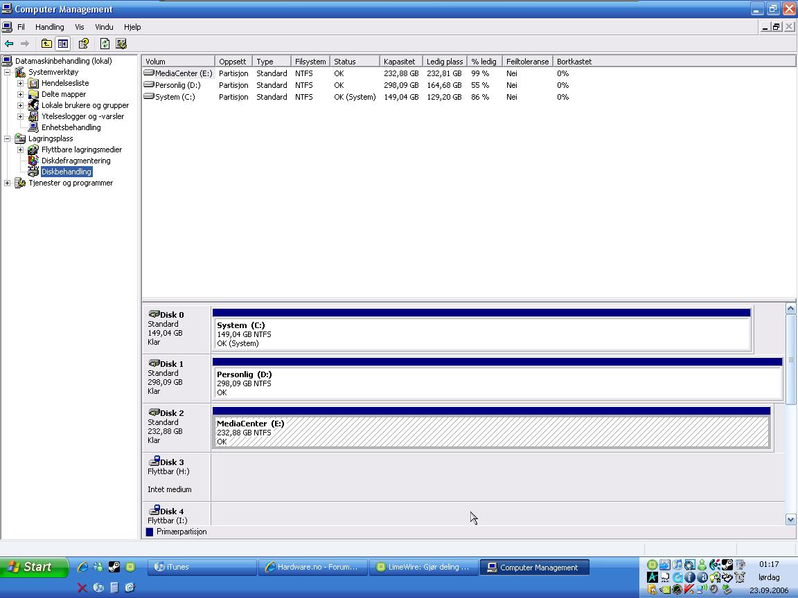

Mar1us Skrevet 22. september 2006 Skrevet 22. september 2006 Oi! Det jeg forsto virket smart, men jeg har ingen anelse om hvordan JEG skal gjøre alt det.Tusek takk 6919991[/snapback] Åpne kontrollpanelet, og gå inn på administrative tools. Der velger du computer management, gå på storage>disk management. Her skal du se alle diskene dine, også størrelsen på de. Kan du komme med et lite referat av størrelser, plassbruk og sånt, så tar vi det derfra?
imfrommanndame Skrevet 22. september 2006 Forfatter Skrevet 22. september 2006 Jeg kan ta printscreen?
Mar1us Skrevet 22. september 2006 Skrevet 22. september 2006 (endret) Jeg kan ta printscreen? 6920009[/snapback] for all del, men da må du også fortelle hva du ser på hver harddisk i my computer. Interessert i used space/total space. Rettelse: Hvis du får med det i samme vindu er det ett fett. Endret 22. september 2006 av Mar1us
imfrommanndame Skrevet 22. september 2006 Forfatter Skrevet 22. september 2006 Alt står her og jeg legger til litt for at jeg skal kunne sende dette innlegget..
imfrommanndame Skrevet 22. september 2006 Forfatter Skrevet 22. september 2006 Som du ser har jeg mistet ca 20GB på de to største og 10GB på den minste
