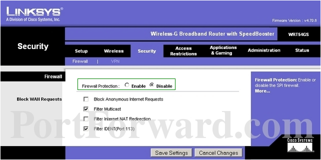

Leste på portforward hvordan jeg skulle gjøre det, og fikk dette bilde der jeg lurte litt:
Det innrammede feltet har jeg ikke i routerkonfigurasjonen min.

Det jeg reagerer på er at portforwarding ikek funker. Ikke engang når jeg setter maksina mi i DMZ og skrur av brannmuren. Da burde det være fri flyt av all trafikk hvis jeg har skjønt tegninga. Port triggering prøvde jeg bare i og med at forwarding ikke gav noe som helst resultat.

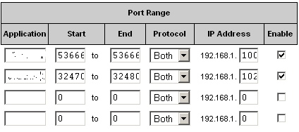

Bidle #2 til sinnadyr viser noen innstillinger under security-oppsettet. Hverken han eller jeg har "firewall on/off" og jeg finner heller ingen god dokumentasjon over hva de andre innstillingene egentlig gjør. Bør disse være av eller på for å få forwardig til å funke?

Når det gjlder firewall så har jeg som nevnt ikke mulighet til å slå denne av eller på slik som bildet viser. Det avkrysningsfeltet er simpelthen ikke i min meny. De fire andre valgene er der, men jeg finner ikke helt ut av om de har noen praktisk funksjon eller om de har noen innvirkning på problemet mitt.
