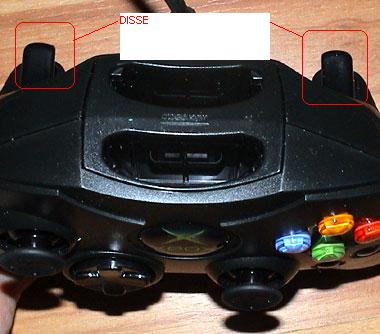

Kadaju Skrevet 18. august 2006 Skrevet 18. august 2006 De to knappene som er 'under' kontrolleren 6699433[/snapback] Er 360 det er snakk om her da. Da er "bumper"-knappene de som vil tilsvare L1 og R1 på en PS-kontroller. De du viser til kalles "triggers".

Bertelsen Skrevet 18. august 2006 Skrevet 18. august 2006 De to knappene som er 'under' kontrolleren 6699433[/snapback] Er 360 det er snakk om her da. Da er "bumper"-knappene de som vil tilsvare L1 og R1 på en PS-kontroller. De du viser til kalles "triggers". 6699534[/snapback] Heh, tenkte ikke over det. Litt trøtt enda.
