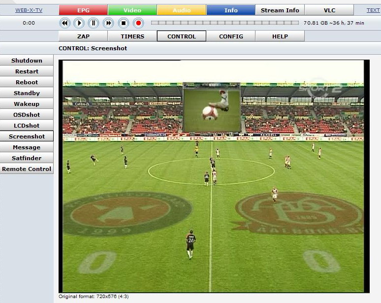

En liten sjekk kan jo være å gå inn på websiden til dreamboxen(ipen finner du i menyen dersom du har den koblet i nettverk) og ta et skjermskudd. Dersom samme feil er på det bilde som på tv'n er det enten noe galt med tuneren, dreamboxen eller oppsettet. Er det ikke feil på det bilde er det enten noe med utgangen, kabelen(e) eller tv'en.
Du kan jo samtidig også laste det opp hit så vi får sett på det, og samtidig sende en epost til support hos dreambox.no :)
Eh, for å komme inn på web-interfacet er det bare å taste adressen. Men straks jeg skal ta et skjermskudd, skal den ha brukernavn og passord.. Må gå ned i kjelleren og finne manualen..

Nei, har tatt en del skjermskudd nå, og ingen viser feilen på bildet.
Jeg skjønner bare ikke hva det kan være, siden det er nøyaktig samme feil både på tv, prosjektør og nå også på tv nr 2 (måtte jo teste med en til).
Disse stripene lever sitt eget liv. Flimrer frem og tilbake i ujevn hastighet hele tiden.
For meg virker det som et synkroniseringsproblem.

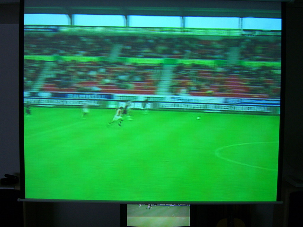

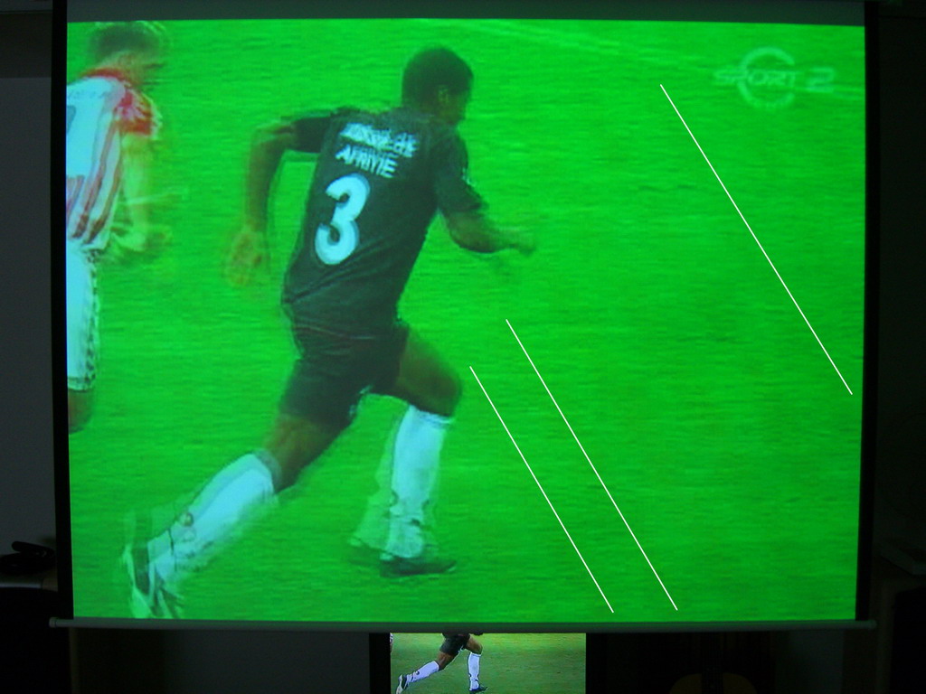

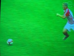

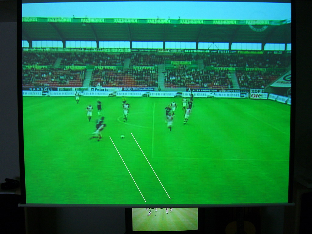

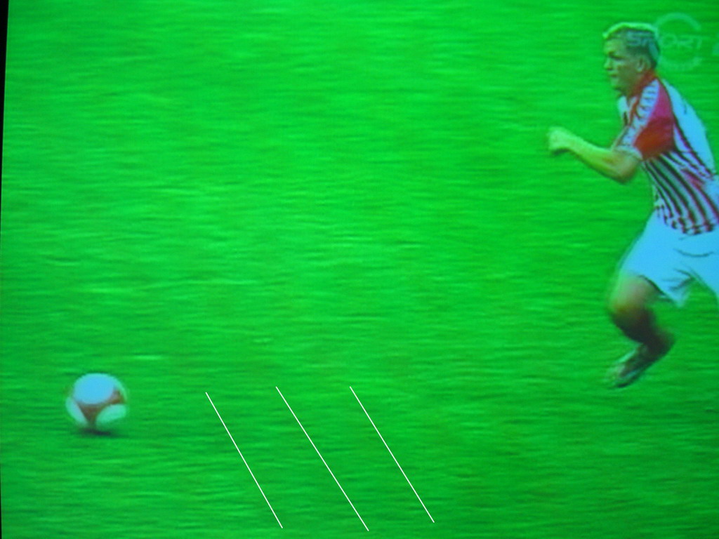

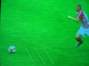

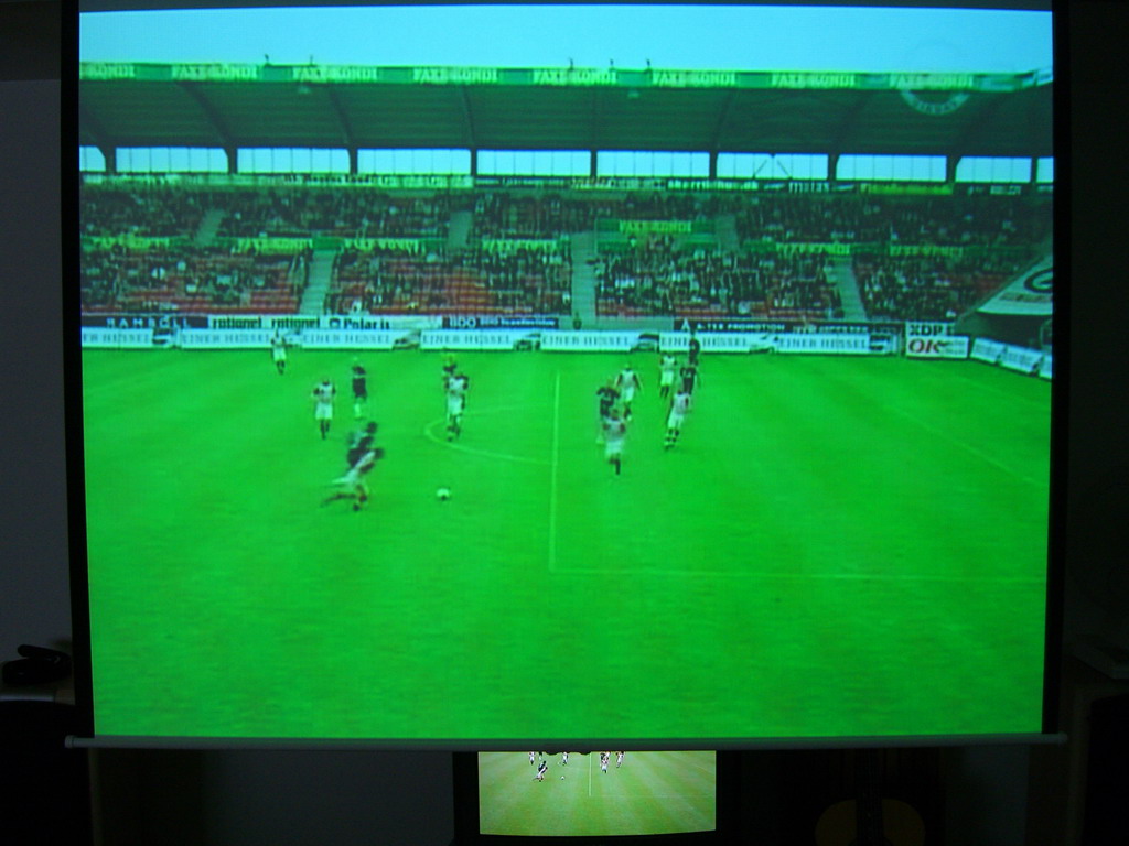

Det viste seg ikke lett å vise frem fenomenet med et vanlig kamera heller, men her er iallfall et forsøk (bilder av lerretet). Her er 4 forskjellige bilder, pluss de samme bildene merket av hvor strekene er. Strekene går altså over hele skjermen fra topp til bunn, ikke bare der merkene er (de er der bare for å vise HVOR strekene er).
Skal prøve å filme litt, for å se om det kommer med..
Redigert: det viser faktisk ganske ok på de små forhåndsvisnings-bildene her på forumet.
Redigert 2: stripene dekker ALLTID hele skjermen. De har ALLTID samme mellomrom mellom seg bortover skjermen. De står ikke stille, de fyker fort mot høyre og venstre, litt "tilfeldig".

Basert på de bildene der vil eg nok tatt en prat med forhandler ja.
