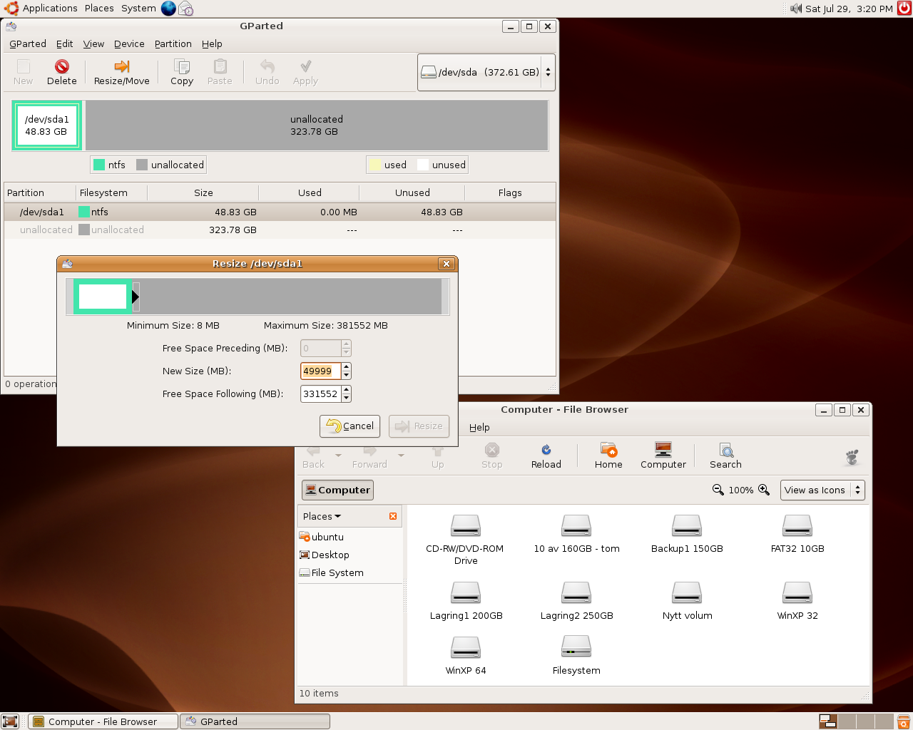

Simen1 Skrevet 29. juli 2006 Forfatter Skrevet 29. juli 2006 Jeg har prøvd meg litt frem nå. Først lastet jeg ned Gparted live CD men det fungerte ganske dårlig. Dvs. Den villie ikke helt samarbeide, fant bare 2 av diskene, viste mange kråketegn, spanske menyer i Gparted-programmet og sort skjerm som plutselig ble ble grafisk etter hvert som jeg trykket meg rundt med tastaturet. Mulig det har noe å gjøre med at linux ikke er helt glad i ATI brikkesett med integrert grafikk. Men siden gpartede er et program som kjøres under Gparted Live CD OS'et så tenkte jeg at det kanskje kunne våre mulig å finne programmet i andre linux-distroer også. Jeg fyrte opp Ubuntu 6.06 64bit Live og fant jammen programmet der Nå finner den alle diskene og alt ser ut til å fungere helt som det skal. Jeg tok et skjermskudd i farta og slik ser det ut: Nå skal jeg bare logge ut og starte opp Windows og se om det fungerer bra der også. *krysse fingrene* Redigert: Jupp, dette funker som en drøm. Også så kjapt. Partisjonering tar jo en evighet i Windows. Dette gikk bare på noen få minutter.
