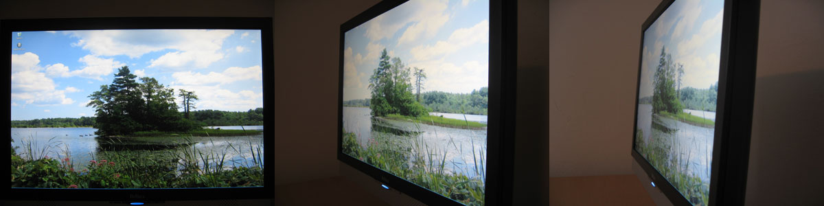

Boye Skrevet 7. november 2006 Skrevet 7. november 2006 Er dette noe som oppstår grunnet LCD skalering, hvor skaleringen bruker lengre tid enn den skal gjøre, eller er det andre elektroniske faktorer som spiller inn?
EirikLF Skrevet 7. november 2006 Skrevet 7. november 2006 (endret) Økt responstid betyr ikke bare raskere skjerm Rettelse: Økt responstid betyr heller en tregere skjerm. En kjapp google med "215TW input lag" vil gi deg mange treff. Selv om en skjerm skulle hatt mye "input lag/signal forsinkelse", så trenger det ikke nødvendigvis være plagsomt. Det går an å kompensere med musdrivere for "sirup følelsen" og bildet kan ha helt feilfri flyt. Problemet med input lag, er at det er en signalforsinkelse mellom når PC'en sender signalet og når resultatet vises på skjermen. I FPS spill, så kan graden av en slik "input lag" være avgjørende om man får "headshot" eller ei, mens i RTS eller RPG spill vil det være irrelevant. Det er ikke alle som merker "input lag" fordi de forventer hakking i bildet osv. Bildet kan som sagt være jevnt, men maskinen ligger et par hakk foran skjermen ved "input lag". Mye riktig her vil bare si tydelig att Input Lagg og Høy responstid ikke er samme fenomen, og at det skaper ulike problemer. Høy responstid vil gi litt uklart bilde, mens input lagg forsinker bildet litt. Denne forsinkelsen forekommer på alle typer LCD paneler. I praksis er VA paneler verst, og TN paneler best. 25-16 ms forsinkelse har mange skjermer, denne forsinkelsen varierer mye. Se her: http://www.behardware.com/articles/632-2/l...o-crts-yes.html Denne effekten er ikke noe stort problem for vanlige brukere, mens proffe spillere nok prøver å styre unna dette. Eksempelet til tamlin her virker veldig ekstremt, det er sjelden så merkbart i praksis. Edit: Er dette noe som oppstår grunnet LCD skalering, hvor skaleringen bruker lengre tid enn den skal gjøre, eller er det andre elektroniske faktorer som spiller inn? 7237806[/snapback] Dette er nok mest grunnet noen elektroniske beregninger, ja. Siden det er så store forskjeller i denne effekten. Endret 7. november 2006 av watercool:)
Tamlin_WSGF Skrevet 7. november 2006 Skrevet 7. november 2006 (endret) Er dette noe som oppstår grunnet LCD skalering, hvor skaleringen bruker lengre tid enn den skal gjøre, eller er det andre elektroniske faktorer som spiller inn? 7237806[/snapback] Nydelige surround bilder Boye! Tror det er mange som vil ha bredskjerm etter å ha sett de! Keep up the good work! Det antas at det har sammenheng med buffersystemet til skjermen, hvor bilder lagres og det kalkuleres utifra bildene hvor overdrive skal settes inn. Hvorfor dette slår seg mer ut på VA skjermer kontra IPS og TN kan ha med hvordan krystallene flytter på seg for å gi en nyanse av en farge. Krystallene blir bevegd ved å øke og senke spenningsforholdet. Ved mindre endringer, foretas mindre spenninger og krystallen forflytter seg tregere. Det blir nesten som å skru på en volumkontroll. Skal man forflytte kontrollen fra min lyd -> max lyd, så er det full kraft og full fart, mens skal man forflytte kontrollen fra 5 -> 5,5 så er det mindre kraft og mindre fart. Grunnet krystall plasseringen og bevegelsen, så er det VA paneler som sliter mest med å skifte fra f.eks. sort til mørkegrå. Derfor bruker VA paneler også i større grad overdrive for å få ned response tiden til disse endringene i krystallposisjoner. Dette kan igjen gi større utslag i form av "input lag" når responstid kompensasjonen/overdrive skal kalkuleres og settes inn. Dette er en mulig teknisk forklaring på "input lag". Endret 7. november 2006 av Tamlin_WSGF
