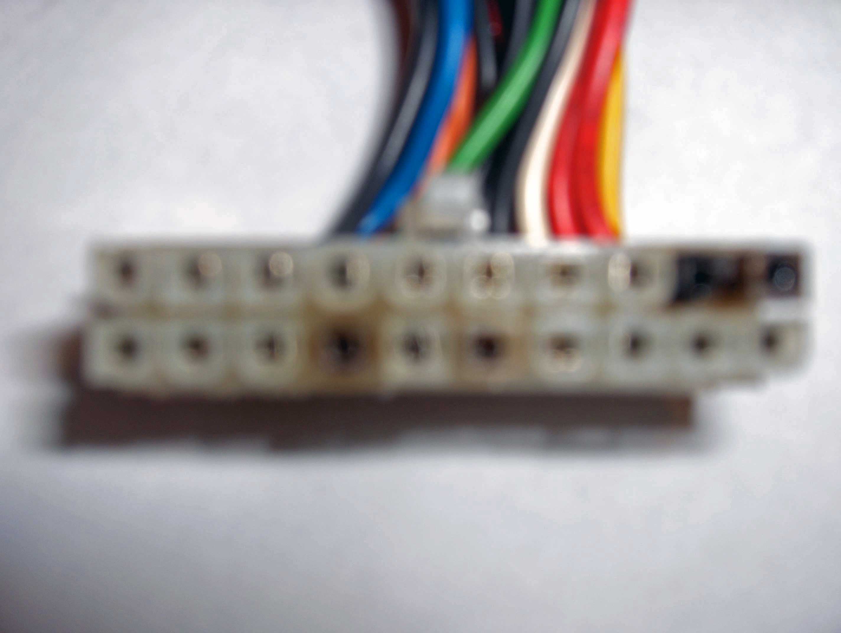

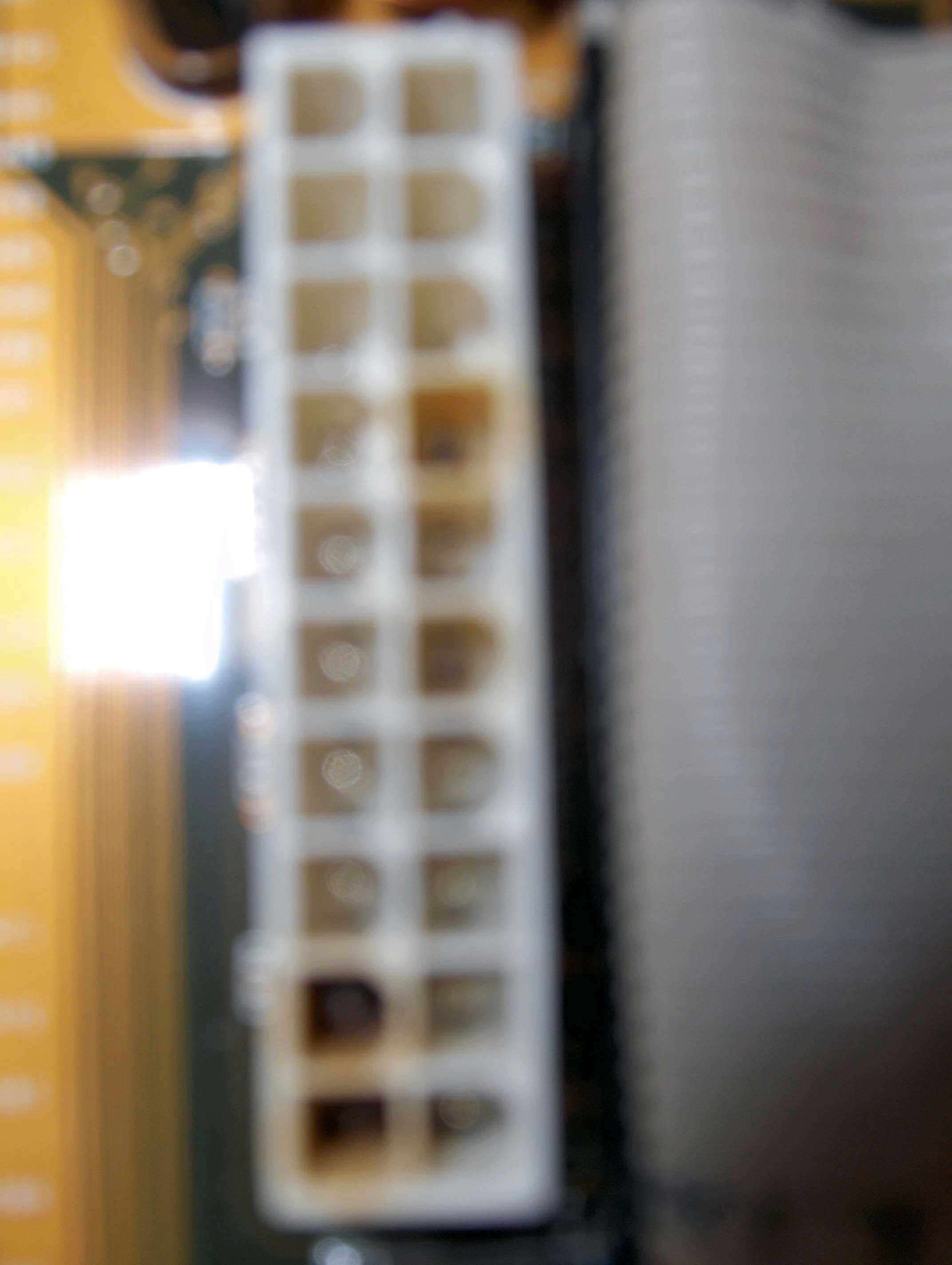

wolfen2 Skrevet 21. juli 2006 Skrevet 21. juli 2006 Jeg har ett hovedkort som plutselig begynte å feile i hytt og pine.. etter endel feilsøk så fant jeg problemet. ATX kontakten hadde 4 "svidde" punkter. Noen som er litt mer inne på elektronikk som kan fortelle meg hva dette skyldes. Legger ved bilder.. ikke heelt topp bilder men det går an å se hva som er hva. Maksinen har a7n8x-e deluxe hovedkort, athlon 2500@3200 cpu, 1024mb ocz ram, ati x800xt pe skjermkort, nec nd-4551a dvd-rw, 40gb ibm deskstar, 160gb ide maxtor disk, 320 gb sata western digital. Dette drives av en Chieftec 360w psu som leverer 17A på 12volten. 35A på 5volten og 33A på 3,3 volten. Skulle tro det er nok eller ?
ATWindsor Skrevet 21. juli 2006 Skrevet 21. juli 2006 Jeg ser det ikke helt på tegningen, og jeg tror det vil hjelpe om du forteller hva som er fargen på ledningene som går inn til de punktene som er svidde? AtW
Syar-2003 Skrevet 21. juli 2006 Skrevet 21. juli 2006 Det kan skyldes f.eks overbelastning og/eller varmegang i connectorene . For mye strøm trukket gjennon en kontakt/pinne . Eller dårlig PSU connector som har vakkel eller dårlig kontakt med HK 20pin sokkel connectorer. Når jeg ser på pinnene dine som er svidd er alle fire +5v.
wolfen2 Skrevet 21. juli 2006 Forfatter Skrevet 21. juli 2006 Fargen på alle de som er svidde er røde. Denne strømforsyningen har mer enn nok kontakter så seriekobling er ikke nødvendig.

Syar-2003 Skrevet 21. juli 2006 Skrevet 21. juli 2006 Problemet er vel at disse 'gamle' chieftec PSUene ikke har skikkelig beskyttelse , OCP (over current protection) . De har bare 'pøst' ut med +5v ampere .
