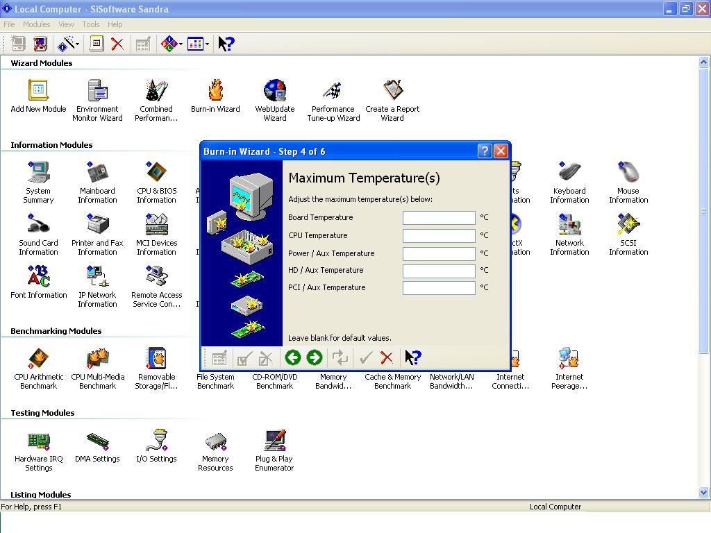

MadOx Skrevet 13. juli 2006 Forfatter Skrevet 13. juli 2006 Kan jeg fikse makstemp i sisoft sandra? Hva bør de stå på?
Sweet Skrevet 13. juli 2006 Skrevet 13. juli 2006 nei du må inn i bios og sette det der. pleier å stå under pc health eller lignende. sett shutdown temp til 65/70 grader. du kommer som oftest inn i bios ved å trykke "del" ved oppstart, når post vises

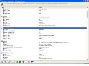

MadOx Skrevet 13. juli 2006 Forfatter Skrevet 13. juli 2006 Finner ingenting som heter PC Health i bios :o Hovedkort:
perpyro Skrevet 13. juli 2006 Skrevet 13. juli 2006 Det der var ikke bios, bare Sisoft sandra. Biosmenyen kommer du inn i når du booter opp maskina. Er første bildet som komemr opp når du starter opp maskina. Bruker å stå "To enter setup press DEL" eller noe lignende.
MadOx Skrevet 13. juli 2006 Forfatter Skrevet 13. juli 2006 Det der var ikke bios, bare Sisoft sandra.Biosmenyen kommer du inn i når du booter opp maskina. Er første bildet som komemr opp når du starter opp maskina. Bruker å stå "To enter setup press DEL" eller noe lignende. 6484359[/snapback] Hehe ja det vet jeg! Men jeg ville bare vise hvilket hovedkort jeg hadde. ; )
