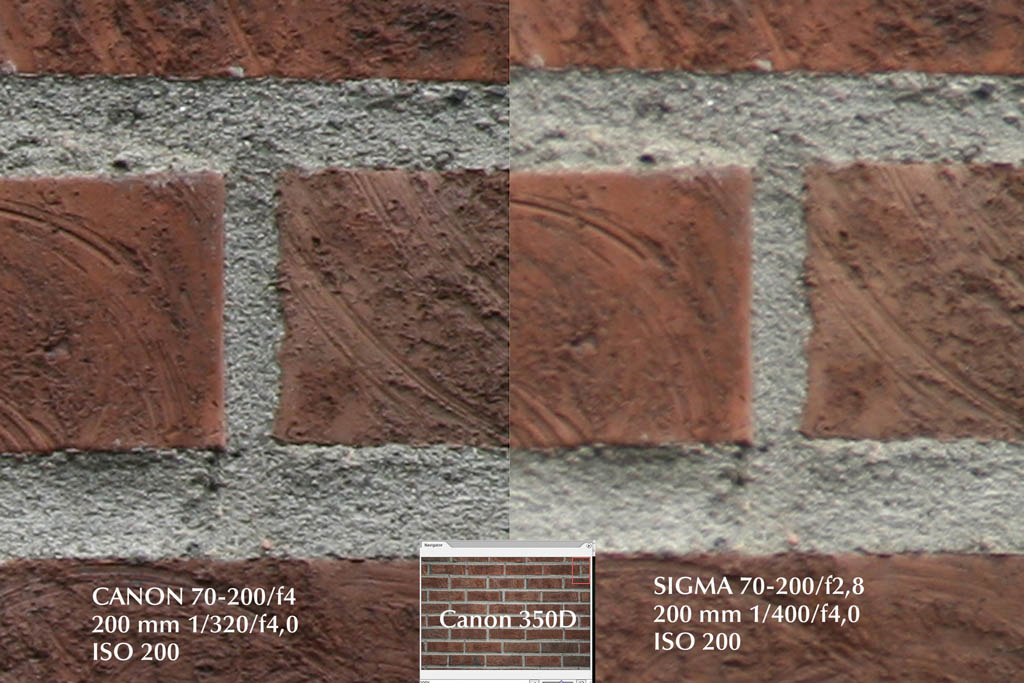

Valgte 4.0 til daglig bruk (2.8 IS ga meg nesten wiplash etter å ha gått med det rundt nakken en hel dag).
Sigma 70-200/1:2.8 var bra når jeg blendet mye ned, men på 2.8 var det skremmende dårlig (se på vedlagte bilde - testet det på 4 forskjellige kamerahus)

Som "alle vet", Sigma varierer mye. Og jeg mener fortsatt at du kan finne Sigma 70-200 f/2.8 som er lik optisk som Canon sin original L-optikk til mange tusen mere. MEn du må lete, lete, lete :-) Jeg fant mitt ved 2. forsøk og har ikke hatt noe problemer ...
Jeg "vet" og, hadde samme problemet med min Sigma 18-50 2.8, men det bør ikke være slik at "du må lete, lete, lete". Når du svir av 8 tusenlapper på et Sigma 70-200 2.8 bør det ikke være et sjansespill. Da bør du være rimelig sikker på at det du kjøper er et kvalitetsprodukt, men slik er det dessverre ikke :no:

Helt enig, men det vil likevel bli litt feil å ta alle Sigma over samme vurdering. De fleste tester viser riktig kvalitet, og man har returrett. Jeg foreslår å prøve Sigma! f/2.8 objektiv til den prisen er kongekjøp!

Ikke alle Sigma-objektivene er "dårlige", men når en får lov å teste ut 6 forskjellige 70-200/f1:2.8 på 4 ulike kamerahus, og.... alle var "dårlige" (lik testbildet mitt), da ble det CANONs.
Men jeg har en Sigma 24-70/f1:2.8 og den er bra skarp.
