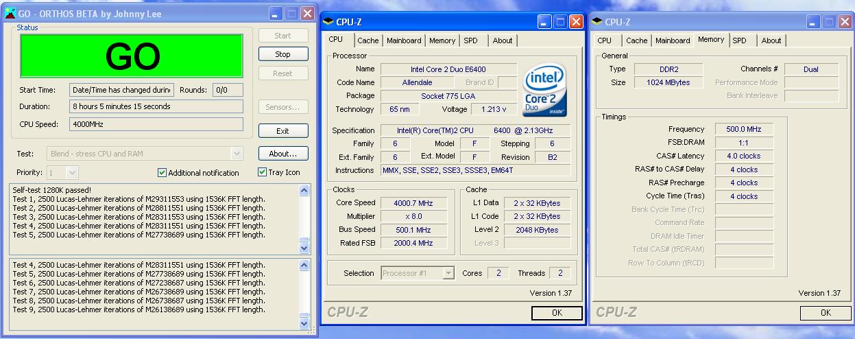

Min nye 24/7 setting:
7848424[/snapback]
Hva slags HW har du forøvrig? Ser du har 4.4.4.4 settings på ram'en din. Åssen minnet er det du har? Jeg får ikke klokka noe særlig på mitt P5B, men jeg har lagt det tilside anyway. Spiller jo aldri, så jeg kan ikke tenke meg at jeg vil tjene noe voldsomt på word bruken min :p
