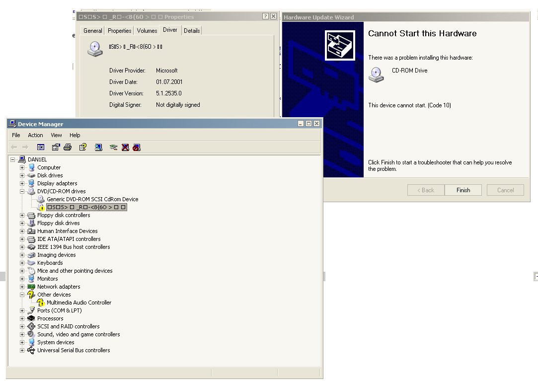

dan1el Skrevet 1. juli 2006 Skrevet 1. juli 2006 (endret) Noen tips? Røska ut den gamle DVD-lesern og satt den nye DVD-brennern der isteden. XP finner den ikke. Tips? Endret 1. juli 2006 av dan1el
.patrick Skrevet 1. juli 2006 Skrevet 1. juli 2006 hmmm.... veit ikke helt åssen det er med DVD brennere, men da jeg satte inn nettverkskortet mitt måtte jeg innstalere driveren før jeg kobla til kortet.. er kansje det samme her?
Shaetano Skrevet 1. juli 2006 Skrevet 1. juli 2006 Dette skal windows finne av seg selv, har aldri hatt problemer med dvd brennere jeg har koblet til, bruker du sp2? hvis den er mange år gammel kanskje det ikke er drivere i standard xp uten sp. Når du sier røska ut den gamle ble dette gjort uten og skru av pc? prøv annen kabel, den gamle dvden og oppdater drivere til hk, ser du mangler driver til audio i tilleg. Har du mulighet ville jeg testa dvdbrennern i en annen pc
dan1el Skrevet 1. juli 2006 Forfatter Skrevet 1. juli 2006 Dette skal windows finne av seg selv, har aldri hatt problemer med dvd brennere jeg har koblet til, bruker du sp2? hvis den er mange år gammel kanskje det ikke er drivere i standard xp uten sp. Når du sier røska ut den gamle ble dette gjort uten og skru av pc? prøv annen kabel, den gamle dvden og oppdater drivere til hk, ser du mangler driver til audio i tilleg. Har du mulighet ville jeg testa dvdbrennern i en annen pc 6417791[/snapback] DVD-brennern måtte stå som master. Hater å tukle med jumperne. Nå virkern i hvert fall

john.einar Skrevet 2. juli 2006 Skrevet 2. juli 2006 Er vel ikke driverproblem dette. Du har rett og slett gørba data fra brenneren som Windows skjønner fint lite av. Grunnen til dette kan f.eks. være en dårlig kabel i seg selv, dårlig kontakt p.g.a. kabel ikke satt godt i, nuked firmware, etc. Test med annen kabel og på en annen maskin. Hvis alle gir samme resultat blir det reklamasjon.
