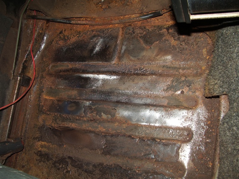

Da har jeg i hvertfall kommet litt på vei. Var å handlet inn litt verktøy fra Biltema, men fikk ikke kjøpt så mye da jeg var litt usikker på hva jeg trenger. Fikk kjøpt inne en stålbørste til å ha på borremaskinen og pusseskive for grovrengjøring til vinkelsliperen. Tok rimelig mye den til vinkelsliperen, men måtte pusse rimelig lenge med den til båremaskinen. Men har funnet ut at dette nok ikke er nok. Trenger noe mer, spesielt for å få tatt rusten nede i "sporene" i gulvet da jeg ikke har noe som kommer til her. Noen som kan anbefale noe verktøy jeg kan bruker for å ta rusten der? Kjøpte ikke punktsandblåser, men lurte på om jeg skulle ta å gjøre det like godt hvis det kunne vert greit til å ta rusten i sporene og hjørner på gulvet? Kan vel også være greit for å ta små flekker med rust i lakken? Eller er det andre ting jeg bør bruke for å få tatt rusten på gulvet lettest mulig? Legger ved et bilde av gulvet bak etter at jeg har pusset litt, ser ut som det er mye mer rust på bildet en hva det er.
Lurte også på om jeg burde kjøpe noen kjemikalier for å ta knekken på rusten, eller er det liten vits? Slik som denne rusteteren eller denne rustfjerneren (den siste har jeg stående litt av i kjelleren). Hjelper disse tingene noe eller bør jeg heller la være?
Har også funnet ut at den metalplate eller den som ligger under døra på førersiden er helt ferdig. Alt for mye rust. Den på andre siden ser ny ut, så er sannsynligvis byttet der. Er vel ikke kanalen, men en plate eller noe som ligger over den?
Tenkte meg inn til byen for å handle det jeg trenger etter jobb på lørdag, så hadde vært fint med noen tips før det. Tenkte å se om jeg kunne få gjort litt mer med den imorgen også.
Den rustfjerneren du har bilde av, altså den du har i kjelleren den funker fett syntes jeg... Men noe vits er det nok ikke der.. Jeg syntes du kanskje burde få tak i deg en multisliper (Vet ikke om Biltema har det, men vet at Clas Ohlson og europris har det, hvor de ikke er alt for dyre.)
Hvis den rusten som det er bilde på i gulvet, går igjennom hele gulvet, altså at du kan ta et hoggjern, eller en skrustrekker å får den igjennom, så ville jeg skjært ut hele den biten, Og byttet denne, enten lage en ny bit og forme den, eller se om Veng har en sånn en. www.veng.no
