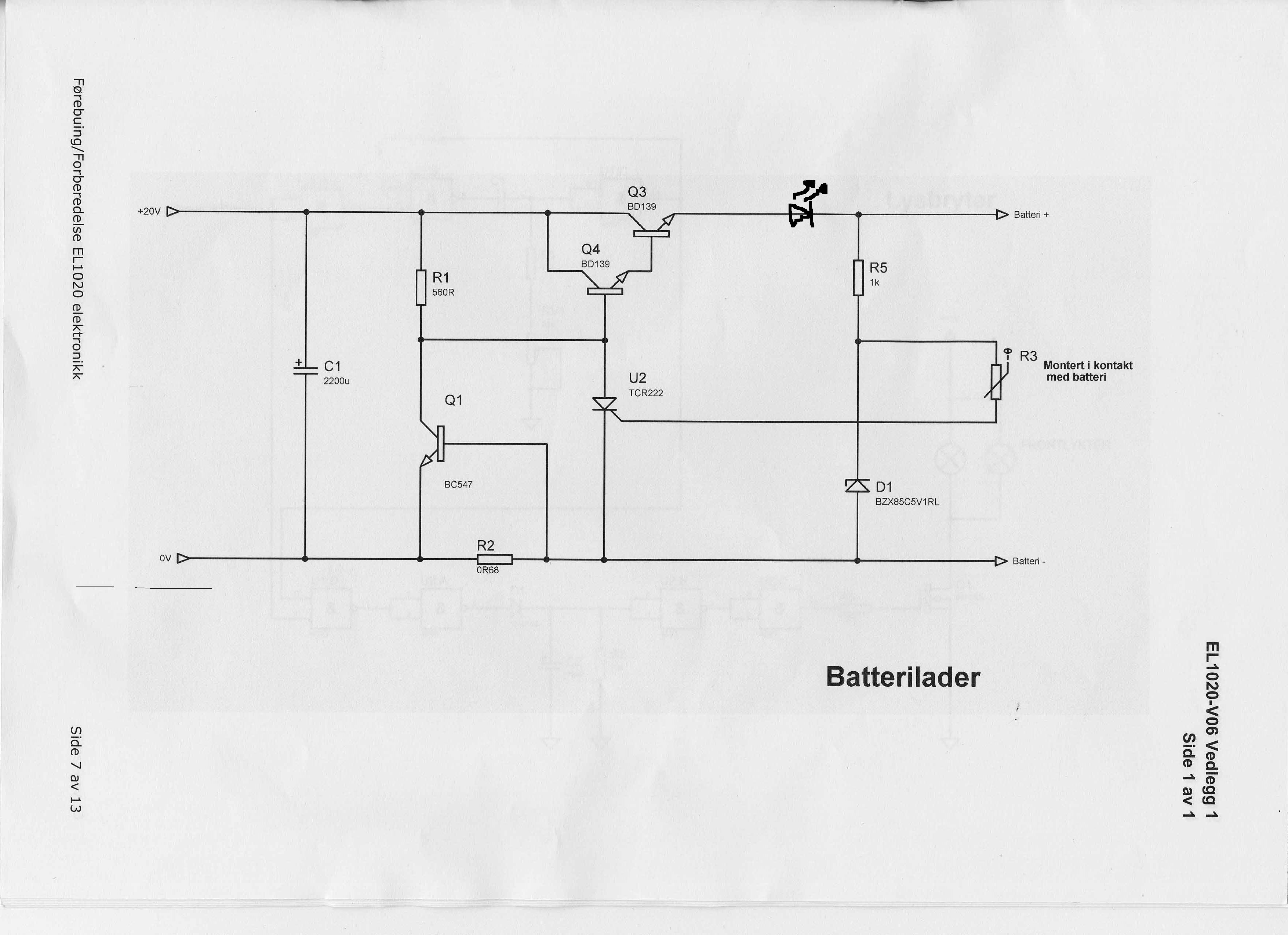

Hvordan koble inn et lys eller LED som vil lyse når batteriet lader?
Det kan jo være en eventuell oppgave...
Kan noen tegne det?
6270114[/snapback]

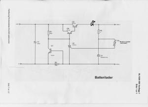

Jeg har tegnet inn et forslag som vil lyse når batteriet lyser.. en LED!
hvis du vil at det skal lyse når den er ferdig med å lade tegner du bare inn en LED under U2, men tror de trenger en formotstand slik at de ikke blir ødelagt.
6270329[/snapback]
Det er nok sant ja ;) hehe formotstanden tenkte jeg ikke på..
Kan noen tegne det?
6270114[/snapback]
6270235[/snapback]
Du vet vell at en lysdiode bare skall ha 20mA? hvor mange mA tror du det vil gå gjennom den slik som du har tegnet den inn?
