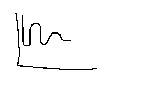

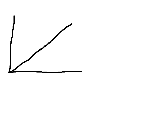

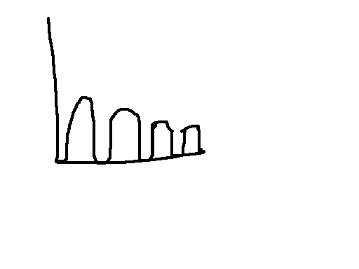

Krøll med grafer"Trude har tenkt å prøve ut en av de store turistattraksjonene i byen, nemlig å hoppe i strikk ut fra utkikksplatået. Hun faller til strikken begynner å bremse farten. Hvilken av grafene nedenfor beskriver farten til Trude som funksjon av tiden? Husk å begrunne valget av graf."
Hehe og de klager på ungdommen. Jeg så faktisk denne feilen, Jeg hadde lyst til å si at ingen a grafene var rett, men siden det sto at en av de var rett måtte jeg bare si en som jeg mente var rett.
Men hvordan ville den riktige grafen ha sett ut da? Tok selv 1mx eksamen og synes en av grafene så helt riktig ut.
Husker denne oppgaven godt. Valgte den eneste det faktisk kunne være, og det var den som en gang hadde farten null. Altså når hun trekkes opp igjen og skal skufte retninge til nedover. Kun en av grafene hadde det, så jeg regner med at vi som valgte den får riktig ;)

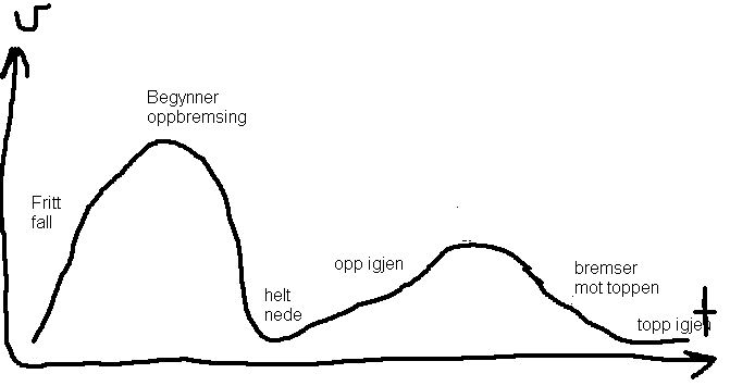

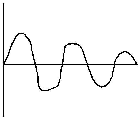

@endrebjorsvik: jeg er enig at den skal se noe lik den du har laget.
Grafene var noe slik viss jeg ikke husket feil

Den skulle vel egentlig sett mer sånn ut, forutsatt at ned er positiv retning:
Faen, da, jeg vurderte jo å si at ingen av grafene stemte, siden bevegelsen tilbake ville ha vært negativ fart ... Velvel, der får jeg for å anta at skolen har rett.
