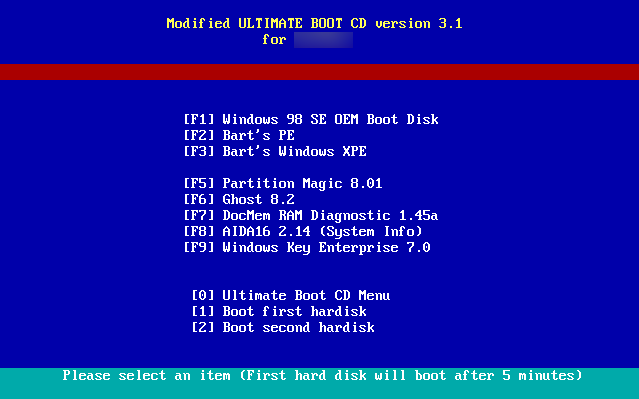

Du kan også gjøre som meg og kombinere BartPE med Ultimate Boot CD som lar deg lage en meny som du kan boote f.eks. images av disketter (f.eks. Win98SE boot disk, Ghost boot disk, osv) i tillegg til WinXP. Hvis du velger å boote kun Ghost fra CD vil den laste mye raskere enn fra diskett. Dessuten kan du velge å lage en 2,88 MB image som da gir deg plass til flere drivere.
Du vil selvfølgelig måtte bruke litt tid på dette, men jeg brukte en god kveld og har ikke angret siden. Har du gjort det en gang er det mindre problem å modifisere den senere med nyere versjoner osv.
Jeg skulle gjerne delt min versjon med deg, men den er på 700 MB og har noen lisensierte programmer som jeg desverre ikke kan dele ut.
Ultimate Boot CD: http://www.ultimatebootcd.com/
Det er også kjekt å ha tilgang til verktøy som WinImage og cdimage.exe fra MS.
Edit: menyen til min boot-cd:
Endret av kjetil7
