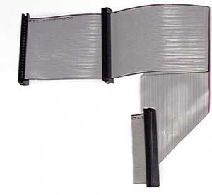

Har du IDE-Disker er det ganske greit. Da er antagligvis begge diskene koblet på samme kabel. En skikkelig brei en.

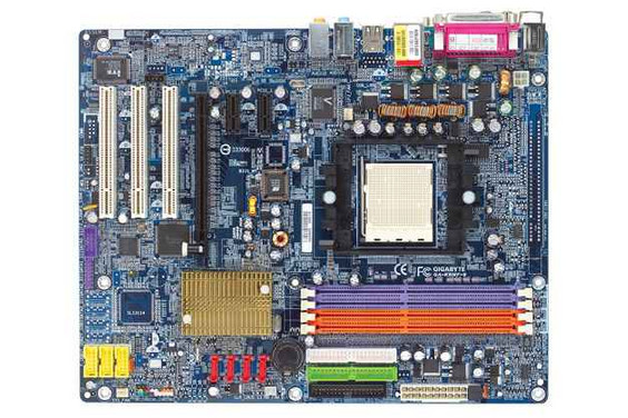

Nytt hovedkort:
(De 4 røde kontaktene såvidt til venstre for midten er sata-kontakter.

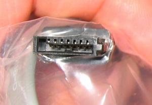

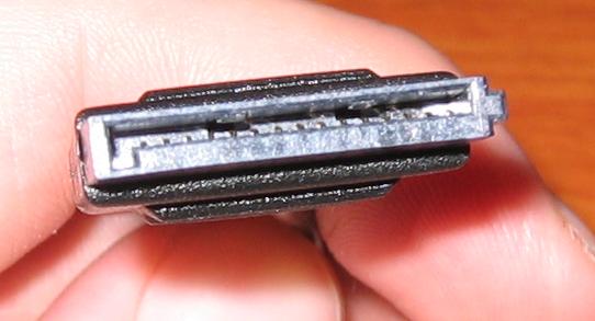

sata-kontakt:

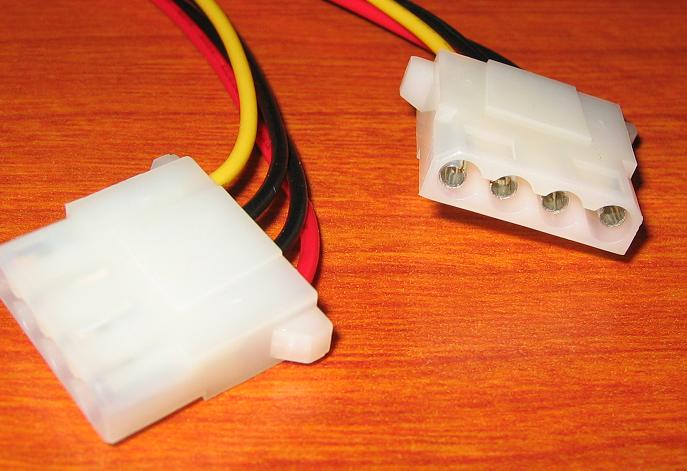

strømkontakt for sata:
IDE-kontakt:
strømkontakt for ide:
