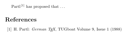

Torbjørn T. Skrevet 22. september 2011 Skrevet 22. september 2011 (endret) Jeg vil referere til et par ting, men ønsker mindre siteringsmarkører enn dette: [1]. Går det an å få sånne små oppe i hjørnet?Korleis lager du bibliografien, \begin{thebibliography}{99} \bibitem{ab}{...} \end{thebibliography}? Fann ein måte:(Redigert: Burde lest litt betre, har endra dømet.) \documentclass{article} \usepackage{natbib} \setcitestyle{super,square} \begin{document} Partl~\cite{pa} has proposed that \ldots \begin{thebibliography}{99} \bibitem{pa} H.~Partl: \emph{German \TeX}, TUGboat Volume~9, Issue~1 (1988) \end{thebibliography} \end{document} LaTeX blir mer og mer egnet jo lenger teksten er, i motsetning til f.eks Word som er stikk motsatt. Apropos: http://www.johndcook.com/blog/2008/04/03/microsoft-word-and-latex/ Endret 22. september 2011 av Torbjørn T.

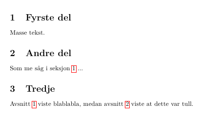

Torbjørn T. Skrevet 28. september 2011 Skrevet 28. september 2011 (endret) Naturlegvis. Lag ein label rett etter \section-kommandoen, og referer på vanleg vis. \documentclass[norsk]{article} \usepackage[utf8]{inputenc} \usepackage[T1]{fontenc} \usepackage{lmodern} \usepackage{hyperref} \usepackage{cleveref} \begin{document} \section{Fyrste del}\label{sec:del1} Masse tekst. \section{Andre del}\label{sec:del2} Som me såg i seksjon~\ref{sec:del1} ... \section{Tredje} \Cref{sec:del1} viste blablabla, medan \cref{sec:del2} viste at dette var tull. \end{document} Red.: Tok med den siste biten for å vise litt korleis cleveref fungerer.| Endret 28. september 2011 av Torbjørn T.

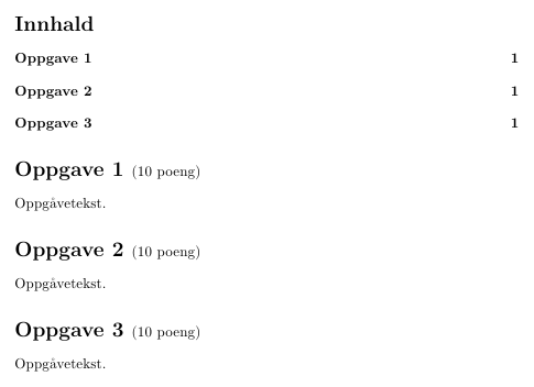

Nebuchadnezzar Skrevet 1. oktober 2011 Skrevet 1. oktober 2011 Noen grunn til at dette ikke fungerer ? \newcommand{\OP}[2]{\section*{Oppgave #1 {\normalfont\normalsize (#2 poeng)} \addcontentsline{toc}{section}{Oppgave #1}}} Problemet er at det ikke stpr oppgavenavn i innholdsfortegnelsen bare oppgavenummer =(

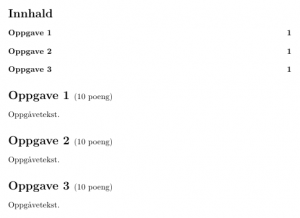

Torbjørn T. Skrevet 1. oktober 2011 Skrevet 1. oktober 2011 (endret) Kan du lage eit MWE? Dette \documentclass{article} \newcommand{\OP}[2]{\section*{Oppgave #1 {\normalfont\normalsize (#2 poeng)} \addcontentsline{toc}{section}{Oppgave #1}}} \begin{document} \tableofcontents \OP{1}{10} Oppg\aa{}vetekst. \OP{2}{10} Oppg\aa{}vetekst. \OP{3}{10} Oppg\aa{}vetekst. \end{document} gjev følgjande resultat: (Vart visst to stk. oppgåve 3 ...) Endret 1. oktober 2011 av Torbjørn T.
Nebuchadnezzar Skrevet 1. oktober 2011 Skrevet 1. oktober 2011 Fungerer nu, glemte bare å kompilere to ganger. Glemmer alltid at jeg må kompilere flere ganger for qat TOC skal oppdatere seg^^
