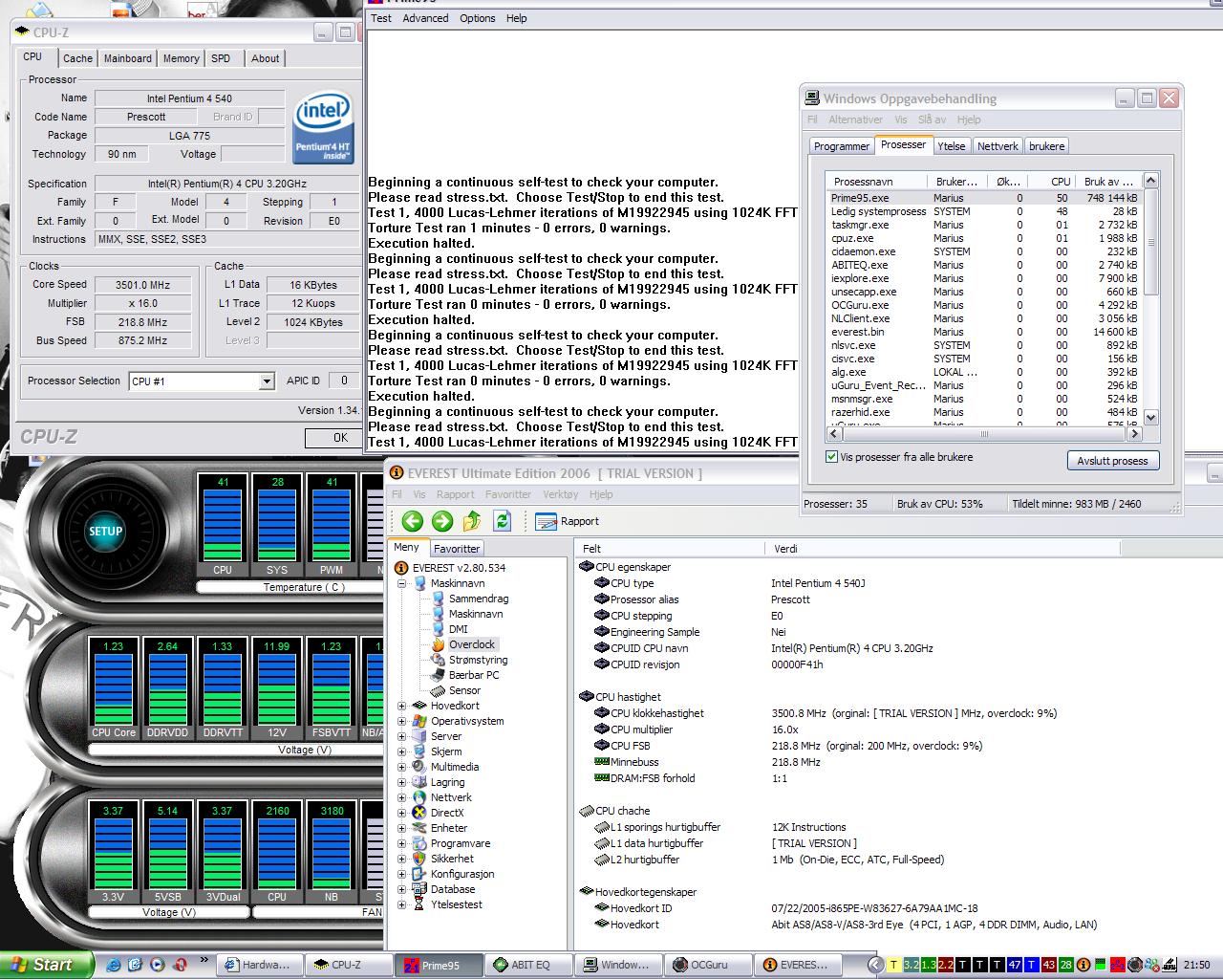

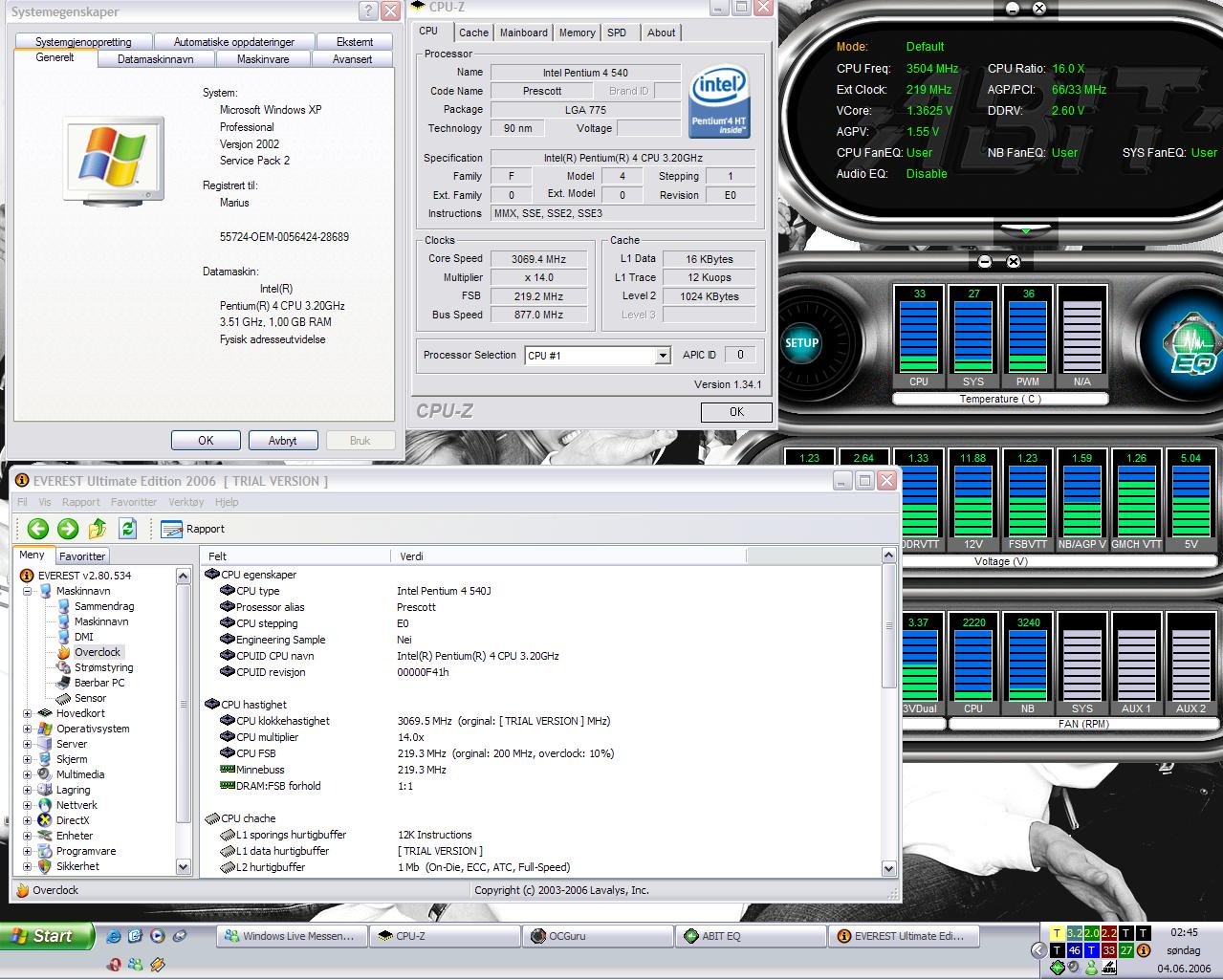

Legger ved et bilde for og forklare litt.
På det siste bildet som også er tatt fra everest så står det riktig.

Se bilde for info
Hvorfor står det i oppgavebehandling at prosessoren kun brukes 50%?
Endret av WiSLE
Vært 5sekund hopper multipliern opp til X 16. og er der i 1 sec før den hopper ned igjenn.
Skal sende mail til komplett om evt. reklamasjon.
Har ikke testet prime95 enda.
EDIT; Har nå kjørt prime95 stresstest.. Under stress hopper den opp til 16x stabilt.
Men den har ALDRI vaert slik før og skal gjerne ha det tilbake..
Se bilde for info
