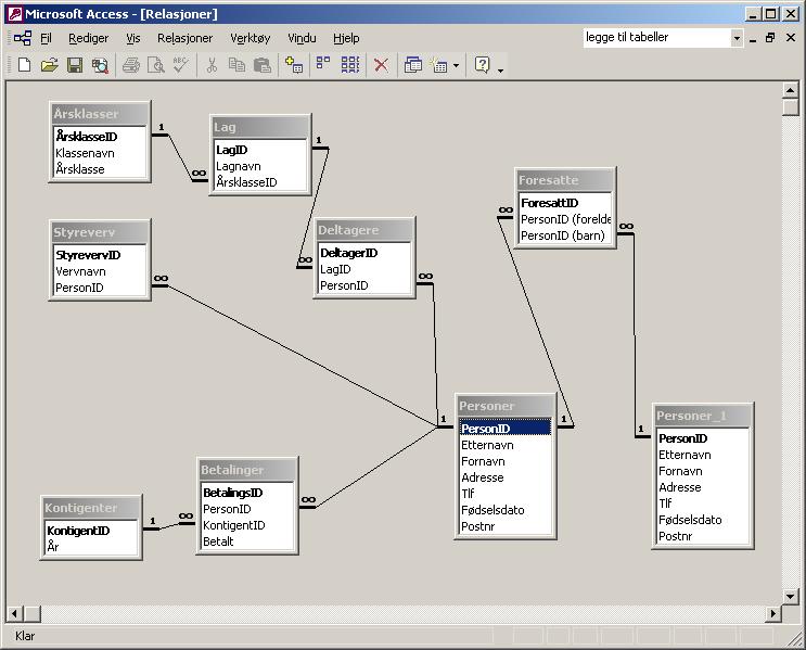

Så jeg fikk "litt" (les: han gjorde alt) av en som hadde systemutvikling for noen år siden, jeg har are implementert det i access. Synspunkter?
6224023[/snapback]
Mulig det er jeg som begynner å bli litt overarbeidet med Access i dag, men jeg klarer ikke å se sammenhengen her...
Er det dlik at alle personene i systemet automatisk er medlemer? Og hvordan blir oppsettet for foreldre? (Hvilke av feltene i tabellene Foresatt og Medlem er autonummer?)
6224023[/snapback]
6224327[/snapback]
Alle personer som er innvolvert på en eller annen måte blir registrert, men ikke alle er medlemmer. Noen er bare foresatte. I foresatte er det ingen autonummer, bare langt heltall. Personid i person og medlemid i medlem er autonummer.

Hmm klarer fortsatt ikke å forstå relasjonene... Er det slik at man først må registrere en person, for så å pånytt registrere hvilke personer som skal være medlemmer, for så tilslutt å registere foresatte til de personene som er under 18. (Slik virker det på oppsettet, og da sitter du igjen med et tungvint og lite brukervennlig system.) Virker litt overkill for 5-timer.

Noen som har fått laget en grei og brukervennlig modell? Hvis ikke, lurer jeg bare på om hvilken av de forslagene til modell som er lagt ut her det er best å satse på?

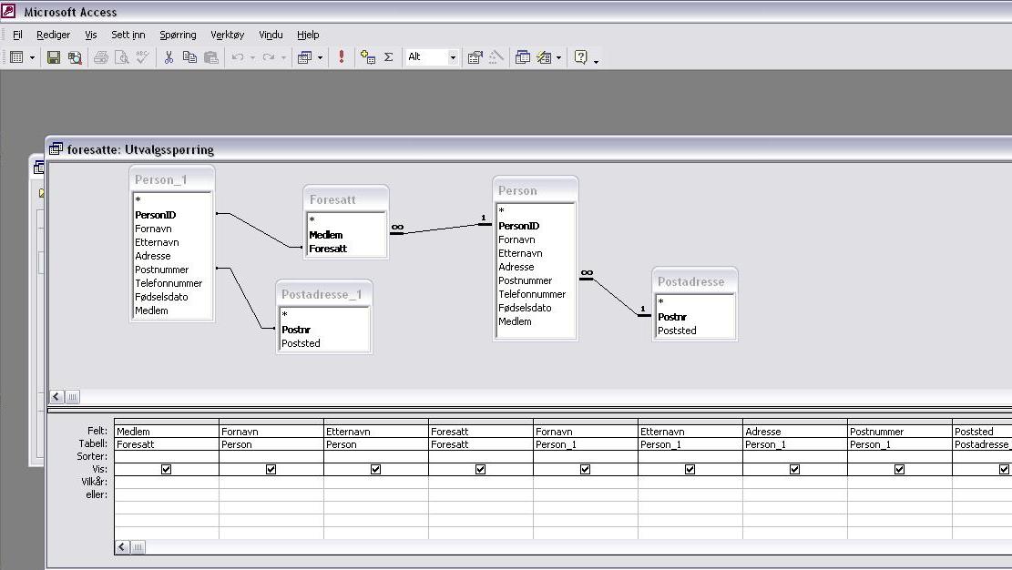

t0my: Hvordan har du gjort det når du har koblet sammen personer og foresatte. Jeg prøvde å ha to persontabeller i relasjonsvisning, men når jeg ser i spørrings visning så går begge relasjonene til samme tabell... Hvordan skal jeg kunne skille mellom de to personene i foresatt forholdet. Har du et eksempel på spørring du har laget?
6224999[/snapback]
I spørringen legger du til to tabeller av "Personer" når du velger hvilke tabeller som skal vises. på denne måten får du en nøyaktig kopi. Ofte blir du nødt til å redigere på endel av relasjonene da alle helst vil til den orginale tabellen.
Legger ved et eksempel på en spørring som jeg bruker som utgangspunkt for å registrere medlemmenes foresatte. Når du har to like tabeller vil feltnavnet i spørringen vises likt for begge tabellene, men tabellnavnet under vil skille mellom de.
For å referere til en av tabellene i en beregning bruker du tabellnavn punktum feltnavn F.eks:
Person_1.Fornavn

Her er datamodellen min så langt. Noen som har noen synspunkter eller innvendinger?
(har glemt en tabell for medlemstype)
6225207[/snapback]
Foresatte-tabellen din så rar ut. Du bør kutte ut ForesattID og heller la de andre to feltene være nøkkler.
Også tar ikke modellen høyde for at medlemskontigenten kan være forskjelling etter som hvilken klasse personen spiller i. (Dette har jeg ikke funnet en ordentlig tilfredstillende løsning på heller)
