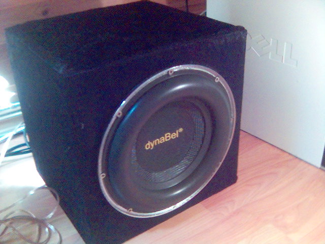

Ascubal Skrevet 25. mai 2006 Forfatter Skrevet 25. mai 2006 Da var kassa ferdig, resultatet ble bra nok det
Ascubal Skrevet 25. mai 2006 Forfatter Skrevet 25. mai 2006 Skal se om jeg kan få tatt noen i mårra, har på en måte ikke fått noe stoff på enda.. Så er den oser ikke akkurat av.. ehh skjønnhet?
Ascubal Skrevet 26. mai 2006 Forfatter Skrevet 26. mai 2006 Da var kassa helt ferdig Si hva dere synes da
Mato Skrevet 26. mai 2006 Skrevet 26. mai 2006 ser meget bra ut , spiller elementet like bra som det ser ut til , sikklig fet ting rundt (kunne ikke huske hva det heter )
Ascubal Skrevet 26. mai 2006 Forfatter Skrevet 26. mai 2006 Spiller egentlig ganske bra, men spiller nok litt bedre i bilen tror jeg, og jeg har altfor liten forsterker nå.. Så med større forsterker spiller den nok endel bedre
