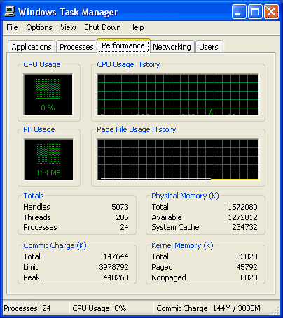

RulleRimfrost Skrevet 18. mai 2006 Skrevet 18. mai 2006 (endret) Etter at drivere og strømkabel til skjermkort er sjekket ut, er Task Manager verdt en tur. Av min nedenfor kan jeg lese at et evt spill vil få ca 1,27Gb ledig RAM (Available). Det vil være Process nummer 24 (285 "threads" er også et ryddig tall), og når maskinen har stått inaktiv i 5 min skal kurven for CPU Usage History være mest mulig flat (viser at ingen andre prosesser plutselig kikker inn midt i et spill). Sjekk det før du handler noe... Endret 18. mai 2006 av RulleRimfrost
borgesa Skrevet 22. mai 2006 Forfatter Skrevet 22. mai 2006 Etter at drivere og strømkabel til skjermkort er sjekket ut, er Task Manager verdt en tur.Av min nedenfor kan jeg lese at et evt spill vil få ca 1,27Gb ledig RAM (Available). Det vil være Process nummer 24 (285 "threads" er også et ryddig tall), og når maskinen har stått inaktiv i 5 min skal kurven for CPU Usage History være mest mulig flat (viser at ingen andre prosesser plutselig kikker inn midt i et spill). Sjekk det før du handler noe... 6129625[/snapback] Tusen takk for MYE fin help alle sammen! CPU usage history viser at prosessor-belsatningen hopper mellom null og 4% når PC-en ikke brukes. Det er 1.07 GB ledig RAM. Skulle vel være ganske normalt... Når det gjelder Hyper Threading så har jeg prøvd å slå den av i BIOS, men da blir prosessoren mye varmere og spillene fusker enda mer. Virker som om prosessoren ikke er laget for å kjøres uten denne funksjonen...
