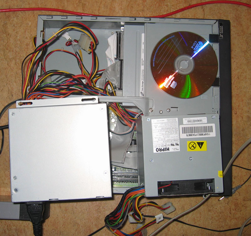

Har en gammel IBM Netvista med en sær defekt PSU som jeg tenkte å sette opp for å teste litt forskjellig. Ender sansynligvis opp med Myth eller MediaPortal. Tenkte jeg skulle gjøre det billigst mulig og bare handle inn en SpinPoint 250Gb, PVR150 og muligens en FX5200. Finner ikke formfaktor for PSU'en, så vet ikke hvor stuevennlig det blir med ekstern ATX PSU.
