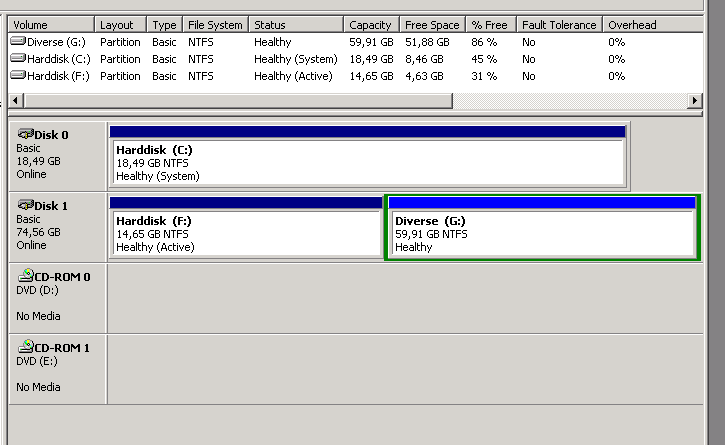

finfyr Skrevet 2. mai 2006 Skrevet 2. mai 2006 Fikk idag en ny harddisk til laptopen. Jeg brukte Ghost til å kopiere fra min 20GB til den nye, for så å starte opp med denne. Får da kun svart skjerm, med en blinkende _ i hjørnet. Når jeg nå ser på Computer Managrment, så ser jeg at den står som Active. Den burde vel vært System? (Se vedlegg) Hva kan jeg gjøre for å starte opp med denne disken (80Gb)? Takk for tips.
Hårek Skrevet 2. mai 2006 Skrevet 2. mai 2006 Har du laget dette bildet ved å boote den gamle disken (Disk 0)? Det er den nye disken som er Disk 1? Det er bare en partisjon som kan være System. Det er den du har bootet fra. System er ikke en egenskap som følger disken, det er en egenskap som følge av at du booter. Altså vil ikke den nye disken vise System når du har bootet fra den andre. Hvilken Ghost brukte du? Er det en disk kloning du har gjort, eller har du kopiert partisjonen?
finfyr Skrevet 2. mai 2006 Forfatter Skrevet 2. mai 2006 (endret) Jeg har klonet disken i Ghost 2003... Tok poenget med system, men ser ikke helt grunnen til at den ikke skal starte opp normalt med den på 80GB, så lenge jeg har klonet.' Edit: jeg har partition magic liggende, skal jeg teste om det funker å kopiere partisjonen der? Endret 2. mai 2006 av and_mit

wiberos Skrevet 3. mai 2006 Skrevet 3. mai 2006 (endret) Det er så absolut mye som kan hindre at det booter , men hos deg merker jeg at den mål partitionen er større enn den kilde. Det vil skape problemer trog jeg (da tenker på sectorer og annet rart)...men har desverre ikke noen erfaring med slike programmer så det kan væra feil merknader jeg kommer med. Ellers det er slik at begge partitioner er active og da vil bios starte fra den som er disk 0 unless annet er angitt. (i biosen). En partition kan i tillegg merkes som active ikke active fra diskpart. Men du kan ikke selfølgelig deactire partitionen du står i. EDIT: mål partition er mindre enn kilde. Endret 3. mai 2006 av wiberos
