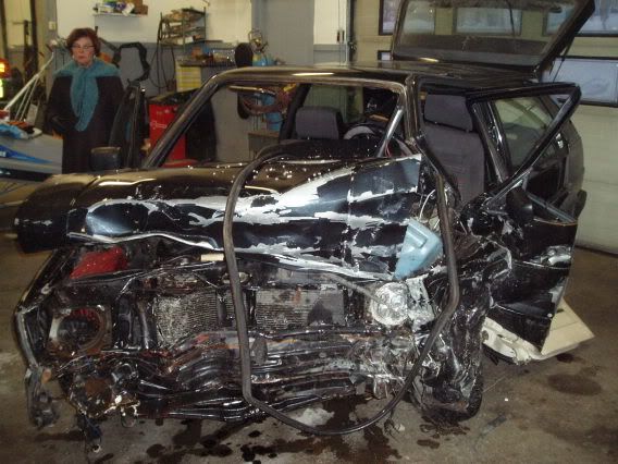

Ovæææ, korleis skjedde dette?
5988655[/snapback]
en tulling som absolutt skulle kjøre forbi et vogntog + en personbil, rett før en bakketopp. og på andre siden av bakketoppen kom jeg helt uvitende. pang.
hvis du har "Blink" kan du lese hele historien der.
