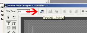

tørrfisk Skrevet 20. april 2006 Forfatter Del Skrevet 20. april 2006 Jeg finner ikke templates noen plass Lenke til kommentar https://www.diskusjon.no/topic/567244-forandre-format-p%C3%A5-video-fil-haster/#findComment-5958600
Torbjørn T. Skrevet 20. april 2006 Del Skrevet 20. april 2006 I PPro 1.5 ligg dei her: Eller på Title --> Templates. Eit alternativ, om du har Photoshop e.l., er å lage eit bilete på 768*576som har ei 72 pixlar høg svart stripe oppe og nede, slik som dette: Lenke til kommentar https://www.diskusjon.no/topic/567244-forandre-format-p%C3%A5-video-fil-haster/#findComment-5958683
