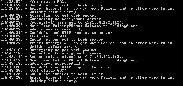

MagE Skrevet 4. mai 2006 Skrevet 4. mai 2006 Har instalert det på serveren (Intel P4 2,4@2,7GHz.) Men dår bare en feilmelding på min maskin (AMD athlon xp 2800+) :
Peter Skrevet 4. mai 2006 Skrevet 4. mai 2006 Ser ut som at du har problemer med nettet, magE, sjekk ut brannmur/router

MagE Skrevet 4. mai 2006 Skrevet 4. mai 2006 Ser ut som at du har problemer med nettet, magE, sjekk ut brannmur/router 6041613[/snapback] Greier jo fint å kjøre på en annen PC på samme nettet, brannmuren i XP er av.
