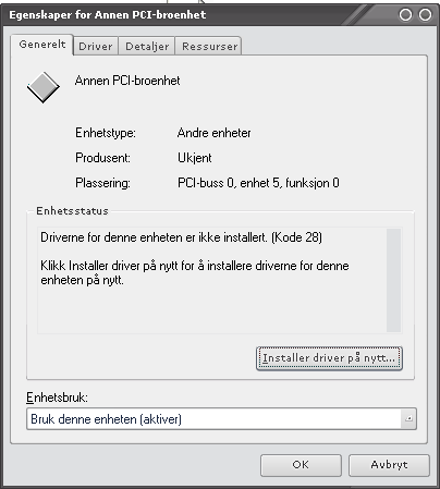

jeg har funnet ut at jeg mangler drivere for noe, men jeg aner ikke hva :S
har du mulighet til å sjekke om du har det samme, (da er det noe integrert på HK)?
(ved å sjekke plassering)
Endret av tha stoffi
jeg fant til slutt ut av denne ukjente greia, det var den ene nettverks kontrollreen på HK, men jeg måtte velge legg til HW, og så få windows til å søke på cd plate for å komme så langt, og etter at det var installert, så var det fortsatt et utropstegn ved det...
jaja, jeg deaktiverte det i bios (jeg bruker det andre nettverkskortet) så nå plager ikke det meg lenger.
