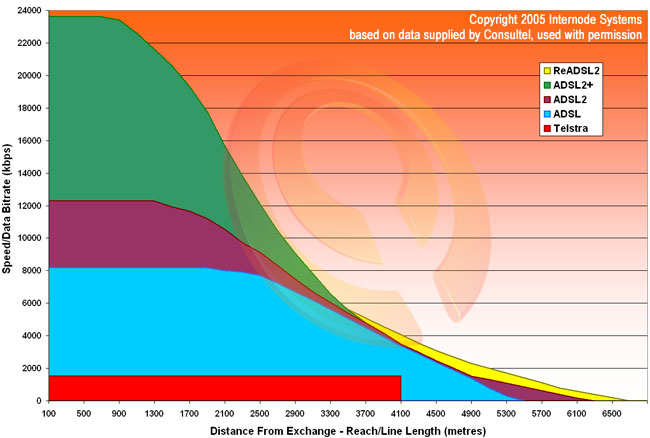

For å utdype det agvg og Jankee sier, så er vanlige telekabler faktisk av betydelig "dårligere kvalitet" (elektronisk sett) enn cat5e nettverkskabel, siden de kan være opptil 40-50 år gamle. Tverrsnittet er som oftest enten 0,4 eller 0,6 mm som såvidt jeg vet tilsvarer omtrent AWG 24/26. Den offisielle rekkevidda på cat5 er forøvrig på bare 100m, ikke 500 -men nå er jo den sammenlikninga helt irrelevant, ettersom det ikke er Ethernet som leveres over telekabelen. ADSL er nemlig noe helt annet med tanke på frekvenser, interferens, rekkevidde og båndbredde. ADSL har en omtrentlig rekkevidde på ca 5 km uten repeatere, og opptil 15-20 km med repeatere (som ikke brukes av noen norske ISP)
