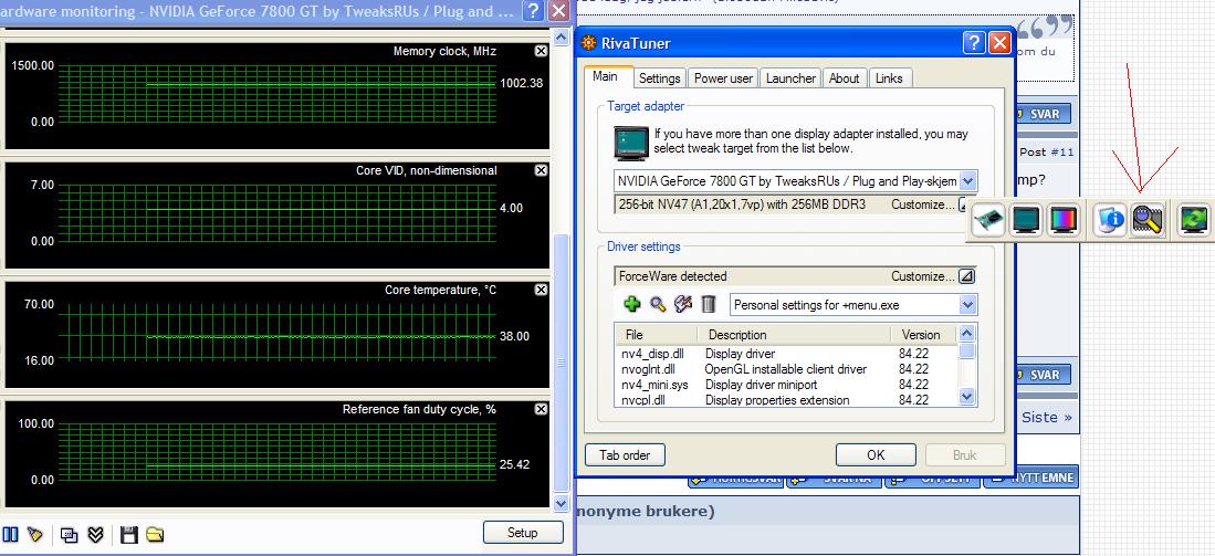

PsychoDevil98 Skrevet 9. april 2006 Skrevet 9. april 2006 Prøv med rivatuner. Der kan du også sjekke tempraturen, og samtidig tweake litt med instillingen. Everest Home Edition er, som nevnt før, også en mulighet
z1nox Skrevet 9. april 2006 Forfatter Skrevet 9. april 2006 finner ikke temperatur i noen av programmene, sikker på at mitt kort støtter avlesning av temp? Powercolor radeon 9800 pro :S

stoffix Skrevet 9. april 2006 Skrevet 9. april 2006 jeg begynner å bli skuffet over folk som maser om å sjekke temperatur på gamle skjermkort. 9800 pro har IKKE temperatur sensor, dog, 9800XT har det.
