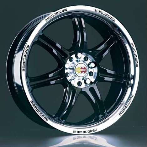

Zeph Skrevet 27. mars 2006 Forfatter Skrevet 27. mars 2006 (endret) Fant nokre fine felgar som eg kan ha 215\45-17 på. Størrelsen er 7,5\17 med riktig antal boltar og boltsirkel. Han på Johs Lunde anbefalte Antyre-dekk. Eit billigmerke som var nytt for året, men visstnok ganske bra. Dekkene kosta 3500. Edit: Bilde ja... Endret 27. mars 2006 av zeph
Zeph Skrevet 27. mars 2006 Forfatter Skrevet 27. mars 2006 9500, altså 6000 for felg og 3500 for dekk.
Pluggen Skrevet 27. mars 2006 Skrevet 27. mars 2006 Det høres bra ut Antyre har jeg aldri hørt noe spes om, men ville nok kostet på 1000-1500 til i dekk når du først skal handle for så mye
