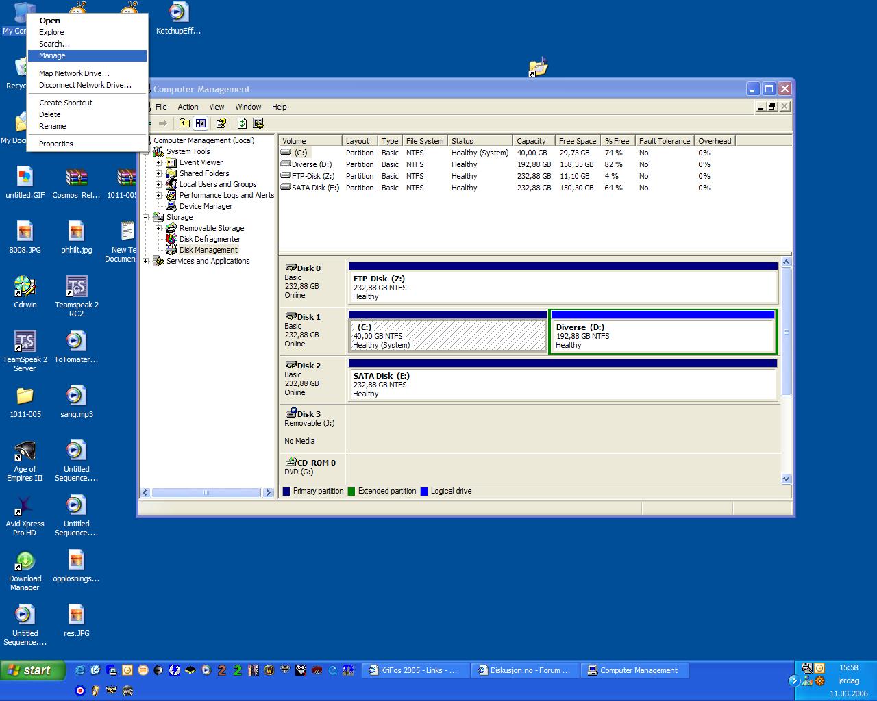

Men se på bildet jeg la ved, hva sier Disk Managern om plassen som er brukt? Hvordan ser partisjons-inndelingen ut. Ta gjerne et screenshot av det.
