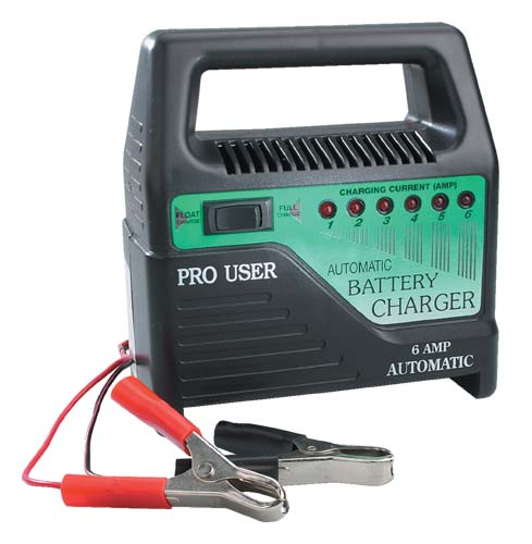

Kjøpte en batterilader som ligner på denne:
Hvor er det man sjekker om det er nok vann i batteriet? :cry:

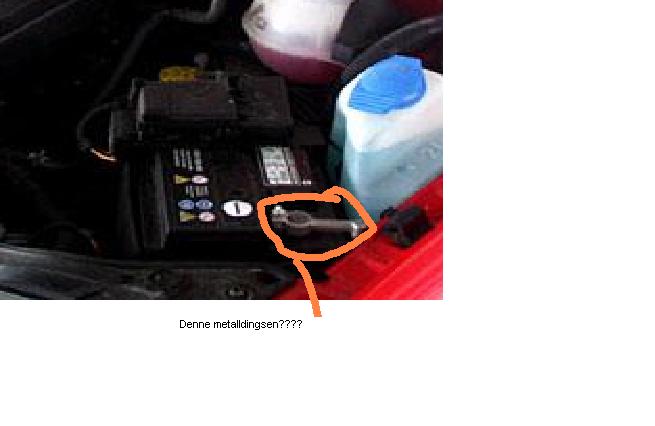

I bruksanvisningen står det at man skal koble den sorte på en metalldings som ikke beveger seg....hva mener de med det? Metall på batteriet?
Er såå dårlig på detta... :no:
Hjelp please...?!
Endret av sara19
Koble + på lader til + på batteriet, mens minus på lader skal helst på minus i karosseriet. Stedet må være av metall og bart metall. Hvis dette blir vansklig så kan du koble minus på lader til minus på batteriet.
Du trenger ikke å koble av plussbolen til bilen hvis du ikke føler for det.
edit: Har du gammelt batteri som lader seg fort ut kan det være bedre å kjøpe nytt. Batteri har vel en forventet levetid på 5 - 6 år (litt usikker) selv om jeg har opplevd bilbatteri som har blitt 15 - 20 år gamle før de måtte skiftes.
Endret av KVTL
Men det står at man IKKE skal koble den til -
"på minus i karosseriet. Stedet må være av metall og bart metall."
Minus i karosseriet, betyr det på den siden minus står på?
:blush: har ikke så mye peiling på dette.... :blush:
Batteriladere kobles som oftest slik:
Først kobler du pluss på lader til pluss på batteri.
Deretter kobler du minus på lader til et bart metallstykke i motoren.
Når det skal av igjen så kobler du av i motsatt rekkefølge.
Minus i karosseriet betyr jord, altså et bart metall sted på bilen.
Finner du ikke dette kan du som nødløsning koble laderens minus til batteriets minus.
Edit: Hvis ikke bilen starter pga. at det ikke er strøm på batteriet så vil ikke batteriet ta imot lading.
Da må du enten ha en dyrere lader eller starte bilen ved hjelp av startkabler eller dytting.
Endret av KVTL
