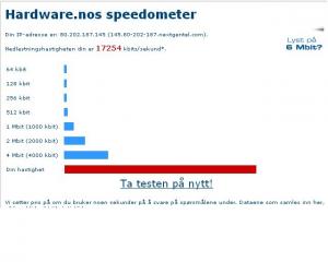

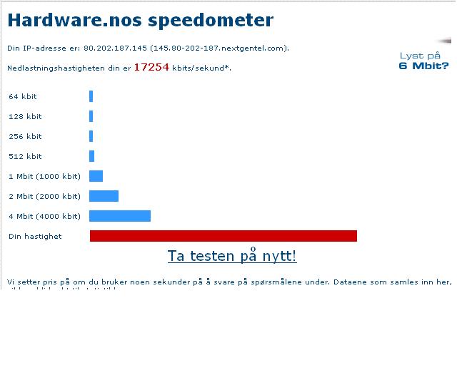

den funker greit her ja nedlastings hastihet 17615kbits/sec:
Endret av airguard
Hærlig airguard. Stabilt? Hvordan er oppfarten? Hvor langt er du fra sentralen? Har Thomson trådløs ruter jeg og. Blir koblet opp på fredag.
