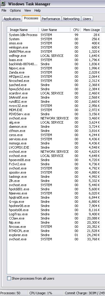

Noen som ut ifra bildet jeg har lagt ved kan si hvilke prosesser som kan kuttes ut? Som dere ser er det hele 50 prosesser gående når alt er slått av. Er ikke det litt mye? Har sett hos andre er det vanlig med prosesser nede på 40-tallet...
backWeb-887648... er iallefall mistenkelig som FAEN imho.
jeg har firedfox, notepad, winamp og ett msn vindu oppe (samt antivir og firewall)

Okey, da har jeg søkt på hver eneste prosess i Google. 50 prosesser ble tilslutt til 37 prosesser. To av dem "crss.exe" og "isass.exe" viste seg å være trojaner eller virus. Jeg prøvde å lukke dem i Winows Oppgavebehandling (Task Manager) men jeg fikk en feilmelding om at de var kritiske prosesser for systemet og at de ikke kunne lukkes. Noen som vet hvordan jeg får fjernet de for godt?

Hmm, mistenkelige er som følger:
3 x hp*.*.exe (hpotdd01, hpohmr08 m.fl)
Jusched behøver du ikke såfremt du ikke bruker scheduling. Jusched står for "Just in Time Scheduling".
BackWeb-887648..
scardsvr
LVCOMSX.exe, hvilket program tilhører dette
Njeeves, browserplugin?
G-vga , skjermkortrelatert?

I følge Google er det kun "crss.exe" som er virusrelatert. "BackWeb-887648.exe" kommer sammen med webkameraet mitt og søker for updater. De andre prosessenen er helt ufarlige...Noen som vet hvordan jeg får fjernet "crss.exe" da?
Du kan også sjekke hva de ulike prosessene gjør på processlibrary.com
Mange virus har samme navn som kritisk viktige prosesser, så det kan lønne seg å være forsiktig.

disse skal og kan ikke fjernes siden de er grunnprosesser i windows men de kan bli omgjort og manipulert til troianere men dette leigger mest på virus av den skjeldne typen tror faktisk at det er fixet i en windows update. men de er enda potensielt farlige for folk som har SP1
skal ike si meg sikke på det med fixen fra windows sin side men jeg vet at det er en av de STORE system prosessene. vist du ikke har de. har du større problemer en vist du har virus hehe
