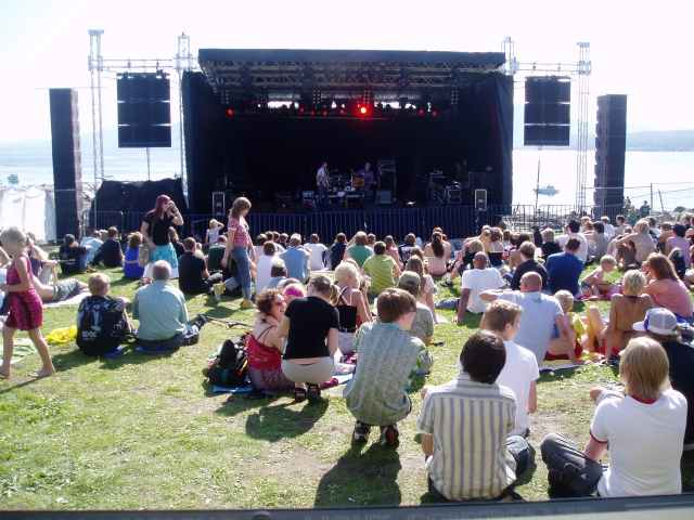

Eller noe slikt som på bildet? De to ytterste rastene er totalt 20 EAW SB1000 subber, med 2x18" i hver, som jeg stablet opp til Buktafestivalen i Tromsø i 2004, og innenfor henger det 18 stk EAW KF750/755... :cool:
Skal innrømme at disse subbene ikke er tunet for å reprodusere ned til 5Hz i denne konfigurasjonen. Vi kutter stort sett vekk alt under 20Hz, og avogtil alt under 30Hz. Dette fordi det stjeler utrolig store mengder energi fra hele anlegget, og det er liksom nok med store mengder 30Hz og opp.... Hehe!
Jah... det er lenge siden jeg har regnet på lydtrykk, lydeffekt, høyttaler-diametere og utsving, og jeg husker ikke så veldig mye av det. Men noen her må jo kunne si hvor stort utsving en 18" må ha for å kunne produsere 5 Hz til over 100 dB (skal vi si rundt 118-120 dB på 5 m. avstand).
