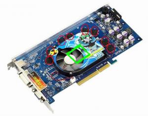

Sonic^^ Skrevet 7. februar 2006 Skrevet 7. februar 2006 (endret) Hei! Jeg lurer på om noen vet hvor core er og hvor memory er på dette kortet? Grunnen er fordi jeg skal plassere en vifte der core og memory er, slik at jeg kan klokke mere skjermkortet. Framsiden Baksiden Det er et XFX GeForce 6800XT AGP Og hvor myr volt kan jeg ta før det blir fare for at jeg kan ødelegge kortet? Volten står på 1.5 nå. Endret 7. februar 2006 av Simen1
Vice Skrevet 7. februar 2006 Skrevet 7. februar 2006 Core ligger under vifta, dvs. midt i den hvite firkanten som er tegnet opp på baksiden av kortet. Memory er de 8 firkantene som er dandert rundt vifta.

Skagen Skrevet 7. februar 2006 Skrevet 7. februar 2006 På første bildet kan du se 8 stk identiske (svarte) brikker som ligger rundt den vifta/kjøleren. Det er minnet. Kjernen ligger under vifta og kommer til syne når denne er tatt av.
syntEltric Skrevet 7. februar 2006 Skrevet 7. februar 2006 Men hvor mye volt kan jeg ha? 5565870[/snapback] Du kan eventuelt voltmodde eller flashe bios for å øke volt styrken. Tror det skal gå an å sette volten til 1,5v. Men hvis du ikke vet helt nøyaktig hvor GPU prosessoren (core) eller minnebrikkene (memory) er, så ville jeg holdt meg langt unna det foreløpig Det er en ganske risikabel operasjon som krever litt kunnskap og at du har tunga rett i kjeften.
Simen1 Skrevet 7. februar 2006 Skrevet 7. februar 2006 (endret) Jeg fikset litt på tittelen på tråden. Her er forresten bilde av det første skjermkortet med minnet merket av i rødt og kjernen merket med grønnt (ca plassering under kjøleren) . Sonic^^ post i dag, 13:36]Men hvor mye volt kan jeg ha? Spenning mener du vel? Du kan ofte øke spenningen med 10% uten at det effekten øker alt for mye og uten at levetiden forkortets alt for mye. Endret 7. februar 2006 av Simen1

Vice Skrevet 7. februar 2006 Skrevet 7. februar 2006 Jeg fikset litt på tittelen på tråden. Her er forresten bilde av det første skjermkortet med minnet merket av i rødt og kjernen merket med grønnt (ca plassering under kjøleren) 5566007[/snapback] Hmm, lurer på om han har skjønt det nå. Kanskje vi kan få en eksplisitt bekreftelse fra trådstarter om at plasseringen er forstått. Hvis ikke vurderer jeg å legge inn labels og navn i bildet(i tillegg til fargekoding selvsagt) slik at det skal bli lettere å forstå.

Sonic^^ Skrevet 7. februar 2006 Forfatter Skrevet 7. februar 2006 jepp, forstår nå Takk for hjelpen. Nå kjører jeg volt på 1.5 og har disse klokkefrekvensene 400/800. (stock 325/700) Idle tempen er 55. er der for høyt eller? Men når jeg skal prøve 450/850 henger windows seg opp, da har 1.8 volt. Kan jeg gå lengre på volten eller?
