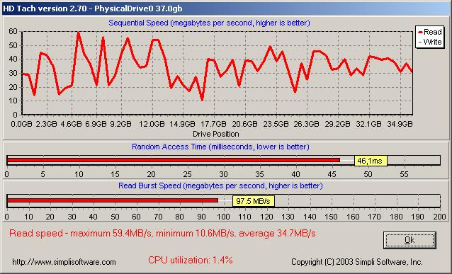

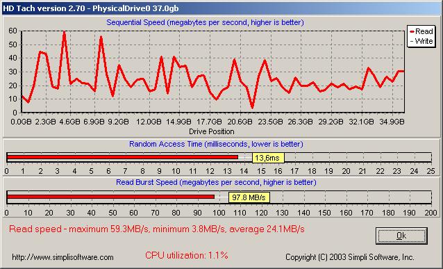

Tok en test med Hd Tach, og den så slik ut:
Vet ikke om dette er normalt, men tallene varrierer fra gang til gang så noe skulle tyde på ugler i mosen.
