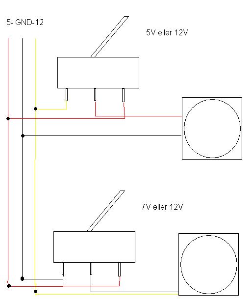

Behydro Skrevet 10. februar 2006 Skrevet 10. februar 2006 Jeg har tegnet to forslag til deg på viftestyring. Det er en: 5V eller 12V Og en 7V eller 12V Startknappen kan være hva som helst slags bryter så lenge den går til bake til 0 av selg selv (fjør retur)
Zappza Skrevet 10. februar 2006 Forfatter Skrevet 10. februar 2006 Hva står vel der jeg kjøper de? Hvordan man kobler ledningene opp mot pinsa? Joa står det Enn sånn start nøkkel da? Hvordan blir det?
Zappza Skrevet 10. februar 2006 Forfatter Skrevet 10. februar 2006 (endret) Behydro: Kommer nok til å gå for 5v/12v opplegget ditt viftene bråker så på 12v. Takk for lettfattelig tegning Mtp nøkkel start, vil noen av disse funke? http://www.biltema.no/products/product.asp...1&iItemId=78072 http://www.clasohlson.no/shop/store/main.a...A18%3A25#q11568 Hvis jeg tar den siste, kan jeg da koble reset og power on knappen på samme bryter? Hvis ja, hvordan? Edit: Jepp det er Biltema/Clas Ohlson Endret 10. februar 2006 av Zappza
Nuhvok Skrevet 10. februar 2006 Skrevet 10. februar 2006 Vippebrytere med 3 pinner funker sånn at du sender inn spenningen på den midterse og så er den på på den pinnen som vipperen peker vekk fra.
