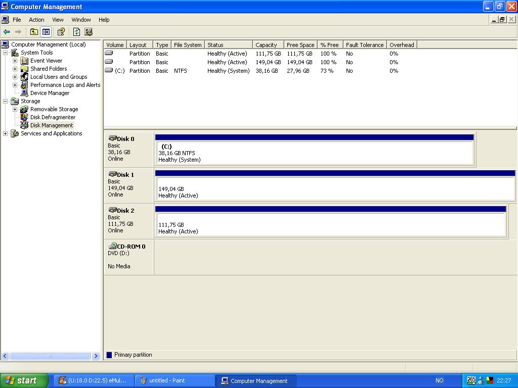

Video-gutt Skrevet 5. februar 2006 Skrevet 5. februar 2006 Mine to lagringsHDer er ikke synlig av windows xp etter reinstall. Finner dem i bios ved oppstart men ikke i windows. Hva er skjedd? Og hvordan kan windows xp finne dem? master/slave id-kabler skal vere rett kobla. Noen som kan hjelpe?
A!1 Skrevet 5. februar 2006 Skrevet 5. februar 2006 Høyreklikk på "My Computer": "Manage" -> "Storage" -> "Disk Management" På norsk windows, tipper jeg det står noe slikt som: "Min Datamaskin": "Håndtér" -> "Lagring" -> "Diskhåndtéring" Se om du finner diskene dine der. Du kan høyreklikke og tilegne stasjonsbokstav o.l.
Video-gutt Skrevet 5. februar 2006 Forfatter Skrevet 5. februar 2006 Der lærte jeg noe nytt, men det hjalp ikke. Bruker engelsk XP. Den finner alle tre diskene, men kun C-disken har bokstav. De to andre er "Healthy (active)" med 100% Free disc space i følge disc management programmet. Siden jeg får opp dette er vel ID-kablene rett kobla ikke sant? ER alt av data på desse to diskene tapt? HJELP!! I så fall er det mange års arbeid som er borte. Har litt backup men ikke av alt.

Video-gutt Skrevet 5. februar 2006 Forfatter Skrevet 5. februar 2006 Det skal gå ved å legge til en disk bokstav.. vist dette ikke går så må du nesten poste et bilde av mange menyen ! 5556480[/snapback] Bilde skal bli. Se vedlegget. Doc1.doc

Isbilen Skrevet 5. februar 2006 Skrevet 5. februar 2006 Det ser ikke ut som at pcen skjønner at de er NTFS-formaterte, noe jeg går ut i fra at de er? Vet ikke helt åssen du skal få fiksa det. Tror ikke du trenger å bekymre deg for dataene, går sikkert an å få dem ut på et vis, så ikke formater.
Video-gutt Skrevet 5. februar 2006 Forfatter Skrevet 5. februar 2006 Ja, de er NTFS formaterte og stappfulle av data. Har nettopp reinstallert C: disken og har ikke fått installert jpg-konverter/bildeprogg enda. Kan legge ut jpg-bilde senere i kveld. Håper dere kan hjelpe...

Video-gutt Skrevet 5. februar 2006 Forfatter Skrevet 5. februar 2006 Da har jeg brukt Paint og lagra som jpg. Håper dette kan bidra til løsning. Ser ikke ut som WinXP klarer å kjenne igjen NTFS harddiskene. Hva kan gjøres for å opprette de og berge innholdet?
tukols Skrevet 5. februar 2006 Skrevet 5. februar 2006 (endret) Prøv å download FileScavenger. Her kan du "gratis" kjøre programmet, og se om den kan se data på diskene.. Kan den ikke det, så har det ikke kostet noe. Kan den se dine data, (som den gjorde på mine diske) så betalte jeg omkring 30 dollars for programmet, og alle data tilbake. Jeg valgte ikke den nyeste modellen av programmet. Husk bare at du skal ha et annet sted å legge data enn på de to diskene som jo windows ikke kan lese. Det finnes gratisprogrammer, som andre har hatt hell med, men jeg har ikke noen personlig erfaring. Får du reddet dine data, så ville jeg kjøre en harddisk-tool på diskene for å se om de er i orden. Er de det, så formatere dem, og legge data tilbake. Satt diskene i, da du formaterte og installerte Windows disken? Pleier altid selv å ta ut stikkene til "slave" diskene når jeg formaterer. Men som før skrevet. Har selv prøvd det, og det skjer altså en gang i mellem. Hilsen tukols Endret 5. februar 2006 av tukols
mongojarle Skrevet 5. februar 2006 Skrevet 5. februar 2006 prøv nå først å legge til en stasjonsbokstav til diskene... høyreklikk på en disk i lista, og velg "change drive letter...." så trykker du på Add... og en bokstav...
Video-gutt Skrevet 6. februar 2006 Forfatter Skrevet 6. februar 2006 prøv nå først å legge til en stasjonsbokstav til diskene...høyreklikk på en disk i lista, og velg "change drive letter...." så trykker du på Add... og en bokstav... 5558488[/snapback] Den funksjonen er ikke i bruk. Kan bytte bokstav på C:, men ikke de to andre diskene. Arrrgh!! Dette plager meg skikkelig. Blir jeg virklig nødt til å formater diskene på nytt? Invester i ny HD og overføre eksisterande filer er muligens ett alternativ. Skal prøve det programmet som ble foreslått Er det noen som kjenner til "aktiv@ undelete"? kan det vere ett alternativ?
tukols Skrevet 6. februar 2006 Skrevet 6. februar 2006 (endret) Ville nok selv ha prøvd dette (Hvis du ikke allerede har gjort det) Slukk for computer og ta strømstikket ut. Fjern kabel og strømstik til de to diskene det er problemer med. Gjenstart maskinen. Lukk ned igjen, og koble nå diskene tilbake. (Husk å fjerne strømstikket) Håp på et mirakel.........................når du starter opp igjen. Det tvinger systemet til å redetektere diskene. Hilsen tukols Endret 6. februar 2006 av tukols

Video-gutt Skrevet 9. februar 2006 Forfatter Skrevet 9. februar 2006 Har ikke foretatt meg noe enda. Kom over ett program som heter Hard Drive Mechanic på http://www.highergroundsoftware.com/ som virker lovende. Har vert travelt i det siste på mange fronter. Ingen bråhast med de to diskane, selv om det er tilsammen 280 GB med viktige data for meg. Var inne på den danske siden, og det forumet tok for seg en ganske lik situasjon. Jeg har IDE disker, men har brukt Norton GoBack før det kollapset i likhet med vår danske venn. Lite lyst til å innstallere GoBack igjen på den nå operative systemdisken. Vil prøve den på en annen disk, for deretter å prøve HD mekanikkeren. Mulig NTFS rescue kan funke også. Tusen takk for alle gode råd. javascript:emoticon('') smilie Har nok diskene snart oppe å går igjen, med eller uten ny formatering.
