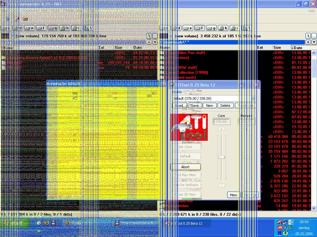

Bytex Skrevet 5. februar 2006 Forfatter Skrevet 5. februar 2006 (endret) Slenger med et skjermbilde jeg tok for litt siden (nå er alle borte igjen, men det er noe dritt rundt muspekern hele tida) På tide å bytte kort tror jeg. Har aldri sett en artifact før men dette er jo uutholdelig. WOW funker fint i noen minutter så blir det bare kaos med grafikken. Kan også legge til at jeg kjører Dualboot system med 2 separate harddisker med windows på (en for spill, en rein disk for audioapps), og artifactene popper opp etter få sekunder i den andre booten også. Endret 5. februar 2006 av Bitex
