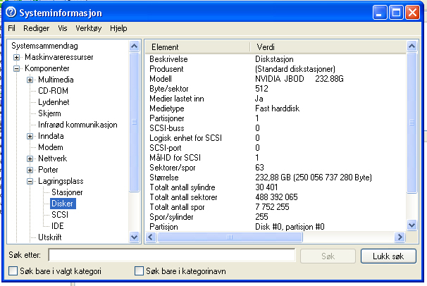

Her får du metoden. Den blir på "Dansk" da jeg ikke har den norske versjonen.
Start-programmer-tilbehør-systemverktøjer-systemoplysninger.
Her skal du ned til komponenter og så klikke på plusstegnet ut for lager (etter porte) Nå velger du diske.
Nå skulle navnet på disken komme opp ut for model.
Hilsen tukols
hmm fant ikke så mye der =/ bare grafikk-drivere og sånt.
Noen som kanskje kan hjelpe meg å finne det? Hadde vært veldig takknemlig ! =)
Det høres ikke riktig ut.
Hos meg så står det to disker på denne måten
Under model: Maxtor 6E040L0 og lengre nede Samsung SP 104C SCSl Disk device.
Er ikke sikker på du er inne det riktige stedet.

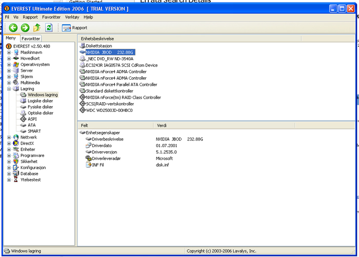

Jeg tror ikke han finner noe under IDE. Ikke navn på disk ihvertfall.
Jeg har lavd en søkning på JBOD
se her:
http://en.wikipedia.org/wiki/Striping#Conc...tion_.28JBOD.29
Den leser disken som om den er satt op en en slaks raid. Har du det?
Men tror nok at det er feil på disken og at det er derfor du ikke får navnet fram
Du må nok krype til korset, og se i kassa.
