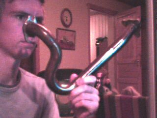

Forumforumforum Skrevet 3. februar 2006 Forfatter Skrevet 3. februar 2006 (endret) ok, det var de som byttet røret på 1. service (for hun jeg kjøpte den av!) Og anbefalte skifte dyse samtidlig..Skal høre da våren nærmer seg.. Men har hørt de har sluttet med å anbefale trim osv.. etter at folk har skylt på de da de blir tatt av politiet ;P Eneste jeg har gjort for at den går i 70 er å bytte det røret + dyse.. (bilde av orginalrøret ligger nedpå her som vedlegg..det som er forskjell er at det "nye" er litt rettere.. uten så kraftig bøy og litt tykkere...) Har hørt det ikke er plombe i potta på disse! "CDI" boksen, er det det samme som den tenningsgreia ? Men om jeg f.eks trimmer den så den får betydelig bedre toppfart..(f.eks 90) kan jeg da skifte vekter så den går litt saktere men får bedre aks. ? (på en måte bytte ut toppfart med aks. ) Endret 3. februar 2006 av espennyh
kjaks Skrevet 3. februar 2006 Skrevet 3. februar 2006 ok, det var de som byttet røret på 1. service (for hun jeg kjøpte den av!) Og anbefalte skifte dyse samtidlig..Skal høre da våren nærmer seg.. Men har hørt de har sluttet med å anbefale trim osv.. etter at folk har skylt på de da de blir tatt av politiet ;P Eneste jeg har gjort for at den går i 70 er å bytte det røret + dyse.. (bilde av orginalrøret ligger nedpå her som vedlegg..det som er forskjell er at det "nye" er litt rettere.. uten så kraftig bøy og litt tykkere...) Har hørt det ikke er plombe i potta på disse! "CDI" boksen, er det det samme som den tenningsgreia ? Men om jeg f.eks trimmer den så den får betydelig bedre toppfart..(f.eks 90) kan jeg da skifte vekter så den går litt saktere men får bedre aks. ? (på en måte bytte ut toppfart med aks. ) 5547566[/snapback] Okey, ja det stemmer at du burde bytte dysen når du skifter ut røret. Det finnes mange forskjellige måter å nedplombere eksosanlegget på, men de fleste metodene bruker en innsnevring i røret som fører ut til selve potten. På sfxen min måtte jeg dog bytte hele eksosanlegget siden hele var laget som èn del. Rullene styrer bare turtallet og det igjen fører til at den girer tidligere eller senere, så de har ikke noe med toppfarten å gjøre. Det du derimot kan gjøre er å kjøpe et lavere dekk bak, men beholde størrelsen på det foran. Da vil den akse bedre til lavere dekk du har, men toppfarten blir 5-10km/t lavere, alt etter hvor mye mindre dekket er enn det gamle. Dette regnes ikke som trim, siden du ikke får høyere toppfart og ikke endrer effekten. Merkeforhandleren/et annet verksted eller mekken fikser isåfall det. Et fint tidspunkt å skifte er når gamledekket er nedslitt. Gjorde dette på Honda sfx'en min, og toppfarten gikk ned fra 100km/t til 93-94km/h, men aksen ble betydelig bedre, selv om den var veldig god fra før av. Nå må jeg nesten lene meg litt framover for at den ikke skal steile når jeg gir maks gass fra null CDI boksen er det samme som tenningsboksen ja.

Forumforumforum Skrevet 3. februar 2006 Forfatter Skrevet 3. februar 2006 men de fleste metodene bruker en innsnevring i røret som fører ut til selve potten fikk bekreftet at det er sånn på min ja! ingen plombe i selve enderøret/potta.. men i røret jeg holder på bildet over ;P Rullene styrer bare turtallet og det igjen fører til at den girer tidligere eller senere, så de har ikke noe med toppfarten å gjøre.... Men det jeg tenkte på var; At jeg trimmer med noe annet.. sånn at den går i 90++ deretter bytter jeg vekter.. så toppfarten blir litt lavere..og jeg får bedre aks ? Vil dette funke `?
kjaks Skrevet 3. februar 2006 Skrevet 3. februar 2006 (endret) men de fleste metodene bruker en innsnevring i røret som fører ut til selve potten fikk bekreftet at det er sånn på min ja! ingen plombe i selve enderøret/potta.. men i røret jeg holder på bildet over ;P Rullene styrer bare turtallet og det igjen fører til at den girer tidligere eller senere, så de har ikke noe med toppfarten å gjøre.... Men det jeg tenkte på var; At jeg trimmer med noe annet.. sånn at den går i 90++ deretter bytter jeg vekter.. så toppfarten blir litt lavere..og jeg får bedre aks ? Vil dette funke `? 5548280[/snapback] Den får ikke bedre aks om rullene som står i gjør at den kjører på turtallet der den får mest effekt. Vet ikke helt hvordan effektregisteret har endret seg etter du skiftet ut røret i eksosanlegget, men det er mulig den blir litt piggere med ett hakk lettere ruller. Men da må du vite hvilke ruller som står i fra før, og det får du vite av merkeforhandleren. Det regnes ikke som trim. Å skifte rullene endrer ikke toppfarten. Det er i hovedsak to måter å få bedre aks på: 1. Trimtenningsboks (CDI) -Høyere toppfart som kan kompanseres med lavere hjul bak, og da vil altså toppfarten øke til kanskje 75-80 og aksen bli bedre. Vil gjette 85+ uten mindre bakhjul. Definitivt en sikker måte å få bedre aks og litt høyere toppfart. 2. Skifte til ett hakk lettere ruller enn de orginale som står inni, men det er ikke sikkert at aksen blir bedre siden jeg ikke vet om rullene som står i er beregnet for plombert potte, eller uplombert. Om de er beregnet for uplombert, så vil de som står i fungere optimalt, men om de er beregnet for plombert, så vil ett hakk lettere ruller kanskje gi litt ekstra effekt pga. høyere turtall. Scootre er konstruert for å kjøre på samme turtall hele tiden, unntatt de siste km/h opp til topphastighet. Det er det konstante turtallet rullene regulerer. Kanskje litt vanskelig forklart, men håper du skjønner Uten bruk av trimforgasser og tykkere innsug er det ikke sikkert aksen vil øke i det hele tatt, i værste fall avta. Men da er det bare å skifte tilbake til de orginale rullene. Det mc-deler.no skriver om rullene er ikke helt korrekt 3. Du kan skifte til lettere omdrevning og samtidig skifte ut til trimtenningsboks. Da vil nok ikke toppfarten øke, men aksen vil. Dette blir noe lignende som punkt 1, men det er vanskeligere og mer tidkrevende å skifte ut omdrevningen enn å skiftte til et lavere dekk. Når man monterer omdrevningen burde man også bruke en hydraulisk presse, noe man ikke finner over alt. En annen hake er at jeg ikke kan finne noe omdrevningssett til CPI, hverken på mc-deler.no eller crash.no. Endret 4. februar 2006 av kjaks
