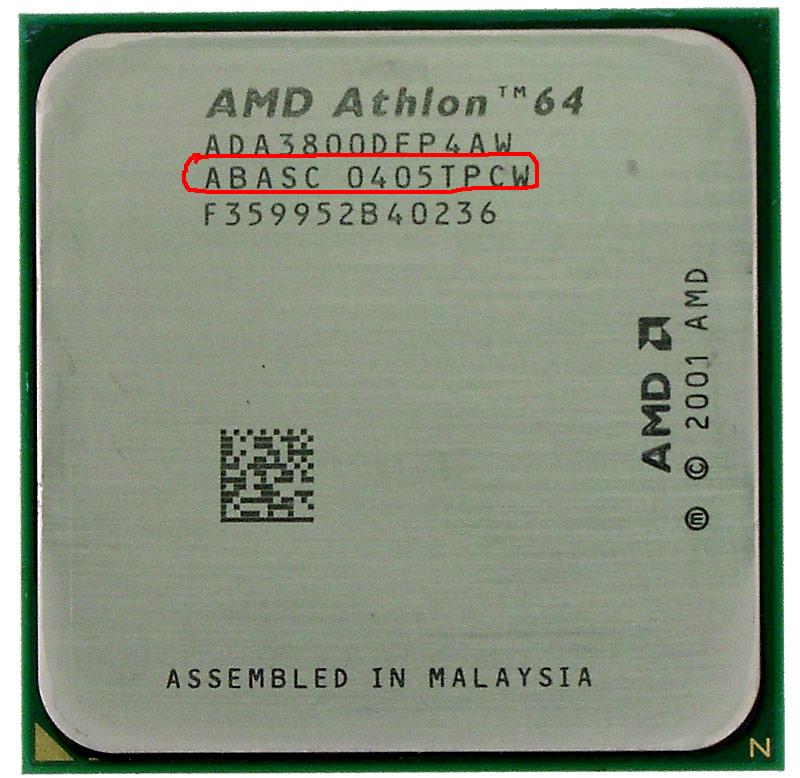

Stepping står under modell nummeret på cpuen din
