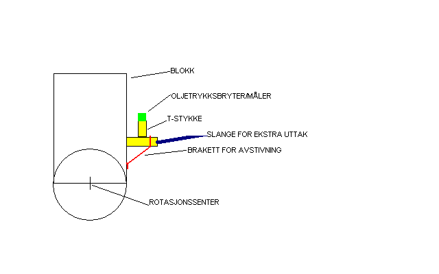

garrasjen Skrevet 26. januar 2006 Skrevet 26. januar 2006 Har sjekket opp litt ang. matrialer, vibrasjoner, innfestinger osv. Messing er svakere enn stål. Men et T-stykke av messing er sterkt nok til denne bruken så lenge det er riktig montert, og det er er en oljetrykksbryter/LITEN oljetrykksmåler som er montert i den ene enden. Riktig montering vil være å skru t-stykket så langt inntil blokka det lar seg gjøre, montere bryteren/måleren nærmest mulig blokka og koble slangen på den ytterste delen. Her KAN man også forsterke ved å lage et tynt stag som tres over gjengepartiet ytterst og skrues fast før slangen skrues på. Andre enden av staget kan man skru fast et annet sted på blokka, slik eliminerer man kraft x arm slik at sjansen for svikt er minimal. (se min fine tegning...) Ang. de svingningene som skal ta knekken på t-stykket, de er større jo lenger vekk fra rotasjonssenteret man kommer (kraft x arm). I de fleste tilfeller er jo hullet til oljetrykksbryteren i den lavere delen av motorblokka og dermed nærmere rotasjonssenteret enn de fleste fastskrudde delene på motoren. Ergo vil det bli minimalt med belastning på T-stykket. De fleste gamle og mange nye motorer har en blokk av støpejern. Slik kommer det også til å fortsette noen år fordi aluminium ( som har blitt brukt i mange år med stålsylinderforinger) og magnesium (som BMW bruker nå) er dyre og sjeldnere matrialer der man trenger spesial/spesialbahandlede skruer etc. Så t-stykke av messing er ikke farlig/dårligere enn et t-stykke montert et annet sted, og er man redd for matrialsvikt kan man jo bare bytte det ut en gang i året for å være sikker på at det holder blokk.bmp

garrasjen Skrevet 26. januar 2006 Skrevet 26. januar 2006 Eller.. . Gjøre det skikkelig ved å montere dette på et vibrasjonsfritt sted.. så slipper man tenke mer på det.. Skal man ha oljeuttak til turbo, stock oljetrykksmåler og ekstra oljetrykksmåler så kan man ikke kun ha et enkelt T stykke anyway. Regner med de fleste seriøse amatør turbobyggere vil ha oversikt over oljetrykket. De fleste japanske personbiler idag har blokk av alu med stålforinger, nicasil eller frm foringer. Alublokker er ikke så eksklusivt og fungerer helt ok. Motorene er skrudd sammen med ordinære stålskruer, eller for turbobygg, ofte stålskruer med høy strekkfasthet fra populære ARP. 5503498[/snapback] Ang. skruene så var det magnesiumsblokkene til BMW jeg pratet om her, men ser at det ble litt uklart av teksten. Det er mer vanlig med støpejernsblokker enn alu på de fleste japser, men det er bygd mange biler med alublokk og det fungerer jo også... Saab har støpejernsblokker, så det er vel det vi får forholde oss til? Så lenge det er en overføring mellom motor og karosseri vil den bli utsatt for mekanisk slitasje, liten eller stor. Men vi kommer i mål med begge løsninger så diskusjonen kan vel snart avsluttes...
