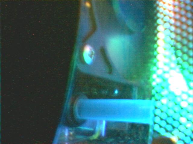

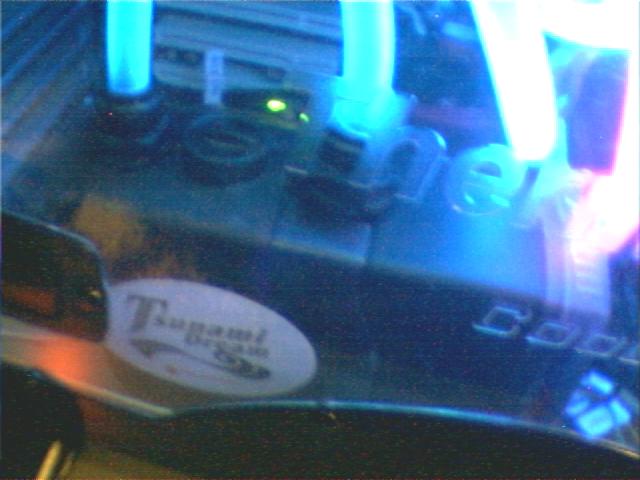

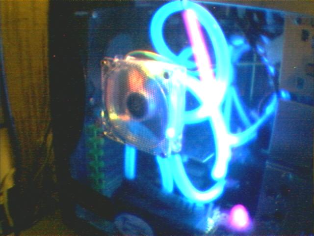

WaterWolf Skrevet 13. januar 2006 Skrevet 13. januar 2006 (endret) se her ingen problem :!: funker fint her med vannkjøling i tsunamien wappochill sitt sett Endret 13. januar 2006 av WaterWolf

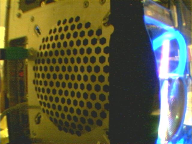

Din_Laban Skrevet 13. januar 2006 Forfatter Skrevet 13. januar 2006 Oi, det så ikke så værst ut heller: fikk du borret opp for 120mm vifte i sidedøra? -syns den virker større enn 92mm jeg har stående nå (SilenX vel å merke). Har tenkt på det settet fra Vapochill også, hvis det er dette: http://www.komplett.no/k/ki.asp?sku=310114&cks=PLS -hva har du av CPU/GPU osv. og hvordan er temperaturene?

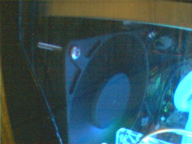

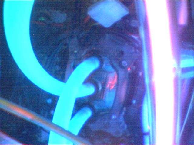

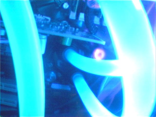

WaterWolf Skrevet 13. januar 2006 Skrevet 13. januar 2006 (endret) Oi, det så ikke så værst ut heller: fikk du borret opp for 120mm vifte i sidedøra? -syns den virker større enn 92mm jeg har stående nå (SilenX vel å merke). Har tenkt på det settet fra Vapochill også, hvis det er dette: http://www.komplett.no/k/ki.asp?sku=310114&cks=PLS -hva har du av CPU/GPU osv. og hvordan er temperaturene? 5433629[/snapback] neida dette er en 9cm sidevifte. det eneste som er litt slit er at skruene på wappochillen sin singel radiator passer ikke sikkeligt på skruhullene i tsunamien, er veldigt enkelt å fikse siden kabinettet er lagt av aluminium. brukte bare kjørner. radiatoren "bøyer" kanten på kabinettet 1mm men dette er en baggatell. jeg har en amd64 3200 prosessor. settet er med den standard pumpa, men slangene jeg har er stivere og myyye sikrere i niplene Ps anbefaler at du bruker støttehylser. cpuen holder seg på ca 26-28 grader idle og 34-36 load. har ikke vannkjølingsblokken på gpu montert. men chipsettet er vannavkjølt med chipsettblokka som følgte med. har et asus a8n sli deluxe kort. så festene til blokka måtte kappes litt (plast) for å få plasss holder en temp på ca 30 grader. Så jeg er storfornøyd med vannavkjøling i mitt tsunami dream kabinett. PS har samme sett som du tenker på Endret 13. januar 2006 av WaterWolf

WaterWolf Skrevet 13. januar 2006 Skrevet 13. januar 2006 Ja-nei det der hørtes ikke dumt ut. -har du litt flere bilder hvordan det hele ble seende ut bak? Har du forresten fått USB til å virke? 5434048[/snapback] Som du ser på bilde så har jeg radiatoren montert innvendig, jada min usb fungerer fett den. grunnen til det er smak og behag men jeg mener at det ser penere ut når radiatoren er montert innvendig, bilder av psu og chipset og.siden du er tromsø væring slik som meg Lykke til med prosjektet ditt
Din_Laban Skrevet 14. januar 2006 Forfatter Skrevet 14. januar 2006 Takk for bildene. Ja dette ser relativt bra ut, og da tror jeg at jeg snart bestiller. Eneste jeg ser som kan bli problemet er at Nortbridge ligger under skjermkortet, men det kan hende er lett å justere.
