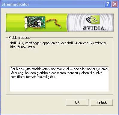

mr messenger Skrevet 1. januar 2006 Skrevet 1. januar 2006 (endret) Hei.. jeg har funnet ut at det tar nok litt tid før jeg får penger og tid til å sette sammen en ny PC. Men dere har sikkert tråden "Lite strøm" at jeg får opp en feilmelding om at det er for lite strøm til det nye skjermkort.. Det er det eneste jeg kan fikse først og fremst.. så det i hvertfall er i orden, inntil jeg får ny PC. Noen av spillene mine er sykt trege nå fordi skjermkortet er så kraftig og jeg har så liten strømforsyning 360 watt.. maks for skjermkortet er 300 w. Jeg må kjøpe ny strømforsyning. helst 500 til 600 watt ser på denne: http://www.komplett.no/k/ki.asp?sku=308851&cks=SER Er den noe bra? Eller kanskje det er hovedkortet som gjør det...? Her er informasjonen i forrige tråd. Hvis den er nyttig. https://www.diskusjon.no/index.php?showtopic=515808 tenker kanskje å bestille den eller hvis dere har en annen anbefaling til meg Endret 1. januar 2006 av mr messenger

knutinh Skrevet 2. januar 2006 Skrevet 2. januar 2006 Hva sier feilmeldingen ordrett? Hvis skjermkortet ditt har en molex-kontakt for å koble strømforsyning direkte til og du ikke har koblet til denne, vil du få en feilmelding som sier noe om "nedsatt ytelse fordi kablen ikke er plugget it". Ved å plugge denne inn skal alt fungere. Jeg har ikke hørt om at ytelsen i spill skal bli jevnt nedsatt pga for liten PSU. En mer sannsynlig oppførsel er vel at ting krasjer? en god 300W PSU er nok for stort sett alle hjemme-pc-er jeg har sett. mvh Knut
mr messenger Skrevet 3. januar 2006 Forfatter Skrevet 3. januar 2006 her er feilmeldingen som kommer opp: Les her
nahojdat Skrevet 3. januar 2006 Skrevet 3. januar 2006 Har du sjekket at ytelsen faktisk blir skrudd ned? Har vært mye snakk om den feilmld (spesielt med 6600GT) at den er ikke ekte men surr med drivere/register. Om skjermkortet ikke blir skrudd ned så anbefaler jeg å rense register og gamle drivere.

mr messenger Skrevet 4. januar 2006 Forfatter Skrevet 4. januar 2006 Har du sjekket at ytelsen faktisk blir skrudd ned?Har vært mye snakk om den feilmld (spesielt med 6600GT) at den er ikke ekte men surr med drivere/register. Om skjermkortet ikke blir skrudd ned så anbefaler jeg å rense register og gamle drivere. Hva må jeg gjøre for å fikse kortet da, slik at f.eks GTA SA blir ordentlig og ikke går sakte. Nei, jeg vet ingenting om hvordan jeg verken renser registeret eller hvordan jeg sjekker om ytelsen er skrudd ned eller i det hele tatt hvordan jeg skrur ned ytselsen på skjermkortet. Kan jeg få litt hjelp til dette?
knutinh Skrevet 5. januar 2006 Skrevet 5. januar 2006 Har du sjekket at ytelsen faktisk blir skrudd ned?Har vært mye snakk om den feilmld (spesielt med 6600GT) at den er ikke ekte men surr med drivere/register. Om skjermkortet ikke blir skrudd ned så anbefaler jeg å rense register og gamle drivere. Hva må jeg gjøre for å fikse kortet da, slik at f.eks GTA SA blir ordentlig og ikke går sakte. Nei, jeg vet ingenting om hvordan jeg verken renser registeret eller hvordan jeg sjekker om ytelsen er skrudd ned eller i det hele tatt hvordan jeg skrur ned ytselsen på skjermkortet. Kan jeg få litt hjelp til dette? 5382144[/snapback] har du koblet strømkabel til kortet? -k
Firesky Skrevet 5. januar 2006 Skrevet 5. januar 2006 jeg har fått samme feilmeldinga selv (6600GT) og da var det jeg som hadde glemt og plugge i power ledninga på sjermkortet
mr messenger Skrevet 5. januar 2006 Forfatter Skrevet 5. januar 2006 Ja strømkabelen fra PSU'en inne i PCen står inne i skjermkortet. Jeg mener den molex kabelen.
mr messenger Skrevet 5. januar 2006 Forfatter Skrevet 5. januar 2006 Nå ikveld kom det opp en merkelig feilmelding på skjermen min.. Det sto at Internet browseren måtte lukkes osv... så jeg lukket nettleseren og tok ok på meldingen men selv om jeg lukket den og var ute av nettet, kom den opp hele tiden og stoppa ikke og var der hele tiden.. musikken begynte å hakke osv.. så jeg restartet pcen og da ble det borte... Jeg er ganske sikker på at det kommer av det skjermkortet og den feilmeldingen der... det er noe galt men jeg vet ikke helt hva.. Tror det er skjermkortet som får for lite strøm osv... som gjør det at systemet er litt ustabilt, itillegg til GTA San Andreas som hakker veldig og går sakte. FIFA 06 kan jeg spille uten problemer. Har ikke flere spill inne på pcen ennå. vet dere hva det kan komme av?

mr messenger Skrevet 7. januar 2006 Forfatter Skrevet 7. januar 2006 Hva er egentlig årsaken til at den meldingen om strømmen kommer opp da? trenger jeg ny strømforsyning så er alt i orden liksom? Siden alt av kontakter står i osv...
